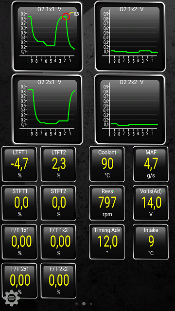

_edvard писал(а): у меня х.х 6-7 m
5-6 показывает на хх
ninja_v писал(а):5-6 показывает на хх

andruxa2012 писал(а):Проводку форсунок в развале блока проверяли? Я как понял мотор перебирали? Могли тупо фишки левой головки с правой перепутать. При этом будет троить, не ехать, и показывать пропуски по одному или двум цилиндрам.
