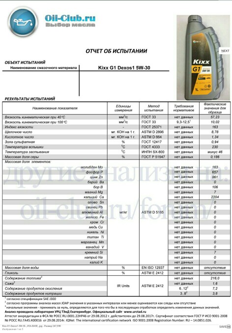

Я сделал выбор в пользу Kixx g1 5w30. Молибдена меньше чем в тотале, зато есть бор. Да и цена невелика и менял бы его через 7-7,5 тыс. летом и 5-6 тыс. зимой при городской эксплуатации

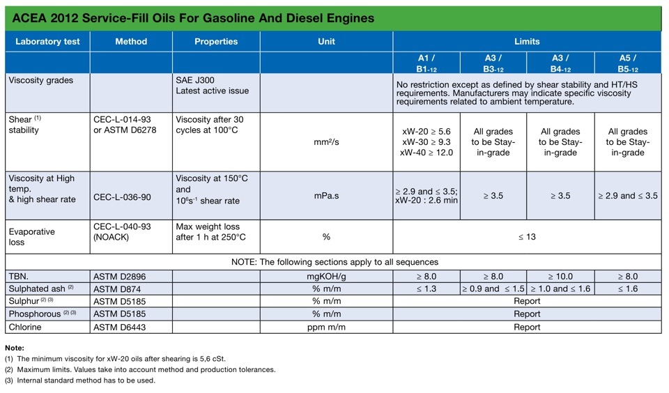

Классификация АСЕА Ах/Вх (2012) бензиновые и дизельные двигатели
Категория A1/B1. High Saps — Топливоэкономичная. Стабильные и стойкие к механической деструкции масла, предназначенные для использования с увеличенным интервалом замены в бензиновых и малонагруженных дизельных двигателей-Liht Duty легковых автомобилей, специально подготовленных для работе на маловязких маслах с низкими потерями на трение и с HTHS от 2,6 мПа*с (для масел xW-20) и от 2,6 до 3,5 мПа*с для остальных классов вязкости SAE. Внимание: Данные масла не могут применяться в отдельных моделях двигателей. При сомнении обратитесь к руководству по эксплуатации.
Категория A3/B3. High Saps – Стабильные и стойкие к механической деструкции масла, предназначенные для использования в высокофорсированных бензиновых и малонагруженных дизельных двигателей-Liht Duty легковых автомобилей для круглогодичного использования, стандартных и продленных интервалов замены, при тяжелых/экстримальных условиях эксплуатации (HTHS>3.5ьПа*с)
Категория A3/B4. High Saps – Стабильные и стойкие к механической деструкции масла, предназначенные для использования в высокофорсированных бензиновых и дизельных с непосредственным впрыском двигателей. Подходят для применения, где рекомендованы масла категории ACEA A3/B3 (HTHS>3.5ьПа*с).
Категория A5/B5. High Saps – Топливоэкономичная. Стабильные и стойкие к механической деструкции масла, предназначенные для использования с увеличенным интервалом замены, в высокофорсированных бензиновых и малонагруженных дизельных двигателей-Liht Duty легковых автомобилей, специально подготовленных для работе на маловязких маслах с низкими потерями на трение и с HTHS от 2,9 до 3,5 мПа*с. Внимание: Данные масла не могут применяться в отдельных моделях двигателей. При сомнении обратитесь к руководству по эксплуатации.
Ключевые слова здесь: СПЕЦИАЛЬНО ПОДГОТОВЛЕННЫХ.
С чего бы вдруг :shock: двигатель G4KE на XM и XM/FL стал "специально подготовленным" по документам 12-го и моложе года, приведенным Talik (наверняка с сайта KIA)? И не потому ли, что начали лить эти масла, начались клины двигателей?
