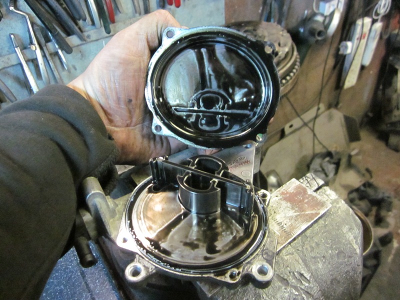

Сообщение after » 26 фев 2018, 17:05
Вот чему там цокать?
064 Вакуумный насос разобран

Сообщение ВЕЛ » 26 фев 2018, 20:45
имхо... в виде версий:
1. повреждение клапана, управляющего актуатором турбины, из-за чего
через этот клапан не проходит воздух, засасываемый вакуумником
2. Забит поролоновый фильтр, имеющийся в клапане управления актуатором турбины.
Место там довольно пыльное, я чищу этот фильтр раз в пару лет. Жесть, какой он грязный...
3. Вязкость масла - слишком густое на холодную
4. Забит канал смазки, подводящий масло в вакуумный насос.
канальчик там больно узкий... А еще не дай бог, кто то перестарался,
и посадил насос этот на герметик, сдуру....
