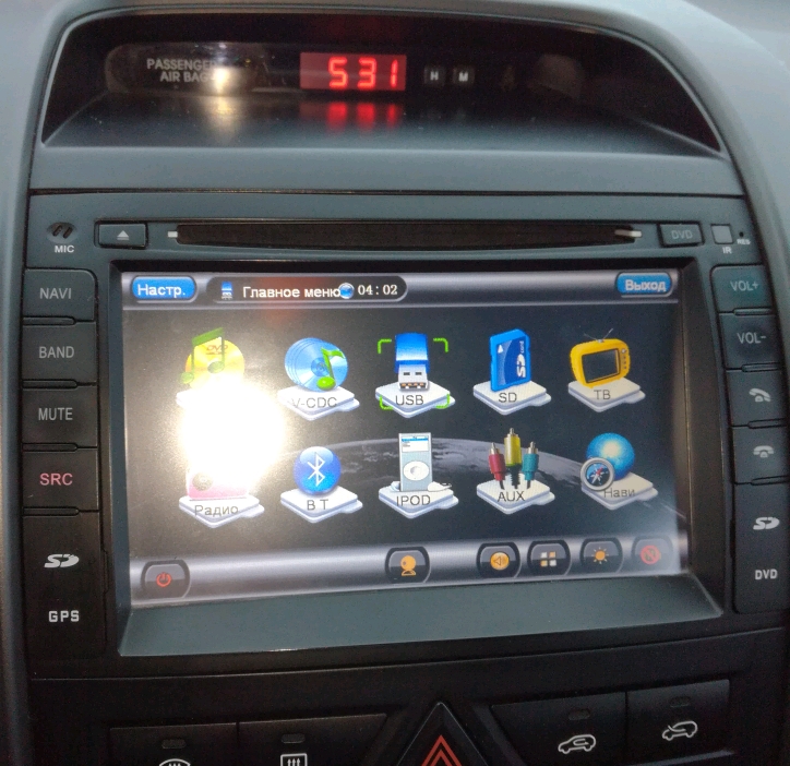

Доброго времени суток! Помогите пожалуйста "блондинке" :oops: определить какое ГУ и можно ли закачать карту Беларуси на мой сорик 2009г.
Shpilechka
Сообщения: 2
Зарегистрирован: 16 фев 2018, 20:10
Откуда: Беларусь
Имя: Евгения
Автомобиль: Sorento UM, 2.0TD (184 л/с), 4WD, AT, 7 мест
Re: Штатное ГУ с навигацией (HAVN-100XMCIS)
Сообщение ShineOn » 06 мар 2018, 19:56
Shpilechka писал(а):какое ГУ
Какой-то чистокровный китаец. Возможно, с одной из псевдоиностранных торговых марок (типа Intro, RedPower и т.п.)

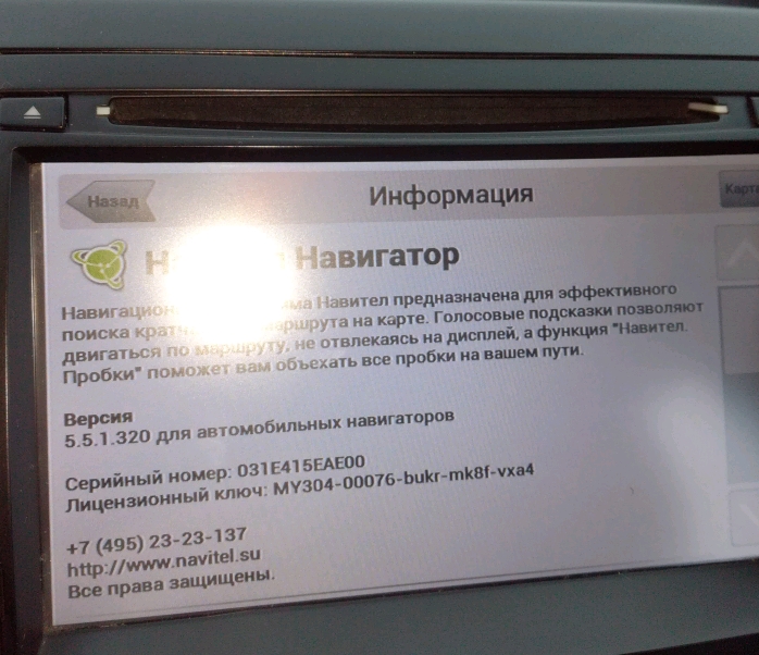

Shpilechka писал(а):можно ли закачать карту Беларуси
Однозначно да. Другой вопрос, какую именно. Навител на фотографии довольно старой версии, для него карты подойдут максимум 2011-2012 года. Для использования свежих карт можно попробовать загрузить карту OSM, Навител 5.5 такую карту может более-менее принять. Либо заменить сам старый Навител на что-то более современное, что нормально будет понимать свежие карты конца 2017 года.

Shpilechka писал(а): определить какое ГУ и можно ли закачать карту Беларуси на мой сорик 2009г
У меня такой аппарат называется "WITSON" W2-D9517K. Навигацию ставил IGO, NAVITEL, СитиГИД, Прогород. Все работали нормально. Конечно можно, Подозреваю, что надо навигашку обновить..

Сообщение stroy » 17 апр 2018, 22:54
Подскажите, кто в Питере может помочь с навигатором в ГУ? Сейчас пишет, что навигационного ПО нет (когда нажимаю на иконку навигатора). Хотел бы поставить Яндекс навигатор.
Сообщение stroy » 18 апр 2018, 20:45
ShineOn писал(а):stroy, а какая модель магнитолы? Судя по описанию, явно не HAVN-100XMCIS.
знать бы ещё как это выяснить. Завтра в ней полазаю, в настройках. Должно же быть что-то типа "свойства системы". Выглядит экран прям один-в-один как на фото в посте на этой странице от 6 марта.
stroy
Сообщения: 248
Зарегистрирован: 17 апр 2018, 18:43
Откуда: Питер
Благодарил (а): 17 раз.
Поблагодарили: 43 раз.
Сообщение ShineOn » 19 апр 2018, 14:19
Так это точно не HAVN-100XMCIS. Сообщением ниже к этой фотографии был дан комментарий:
ShineOn писал(а):Какой-то чистокровный китаец. Возможно, с одной из псевдоиностранных торговых марок (типа Intro, RedPower и т.п.)
Обычно на таких ГУ навипрограмма записана на SD-карте, а в настройках системы указывается путь к exe-файлу. Возможные причины неисправности:
- SD-карта не вставлена;
- SD-карта повреждена (не читается);
- не исправен карт-ридер;
- путь, указанный в настройках, некорректен.
