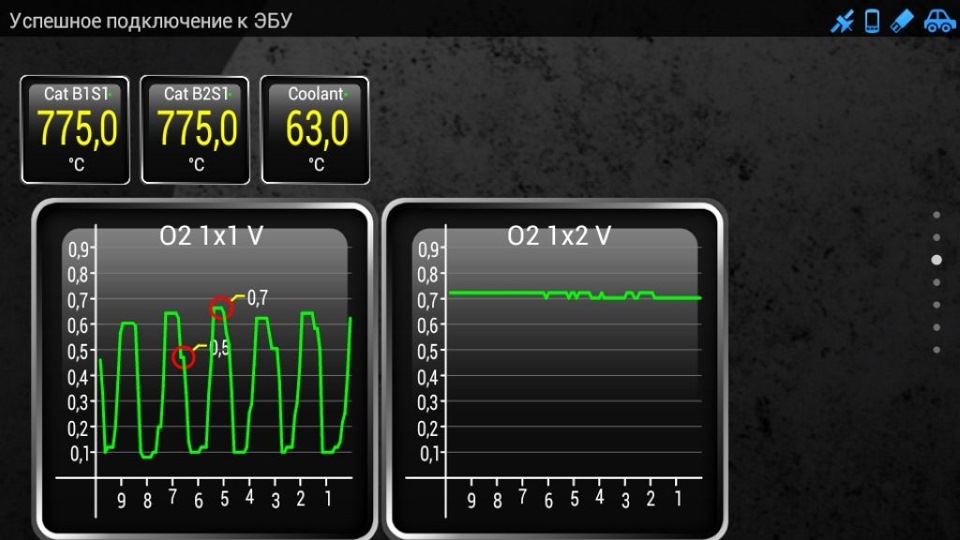

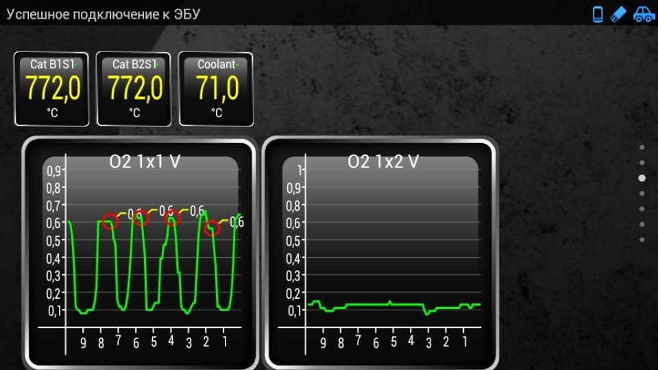

Ну чё гадать ? Купи ты это ELM 327 , стоит 250 руб , и загрузи в телефон с инета Torque Pro rus !
И посмотри не только лямбду , а еще много чего про своё авто .
У нормального состояние лямбды №1 и №2 вот такие графики .
Добавлено через 5 минут 33 секунды:
№ 3 Умерла вторая лямбда или забит напрочь катализатор .
А вообще , низкое напряжение на кислородном датчике говорит об высокой концентрации кислорода , а высокое — об низкой . Но графики надо смотреть с точки зрения тенденций , т.е они могут меняться в зависимости от нагрузки и оборотов .
Вот замечательный материал https://www.drive2.ru/l/4916209/

Отличный график
Забитый катализатор или второй лямбды больше с нами нет .
Тут всё ОК
