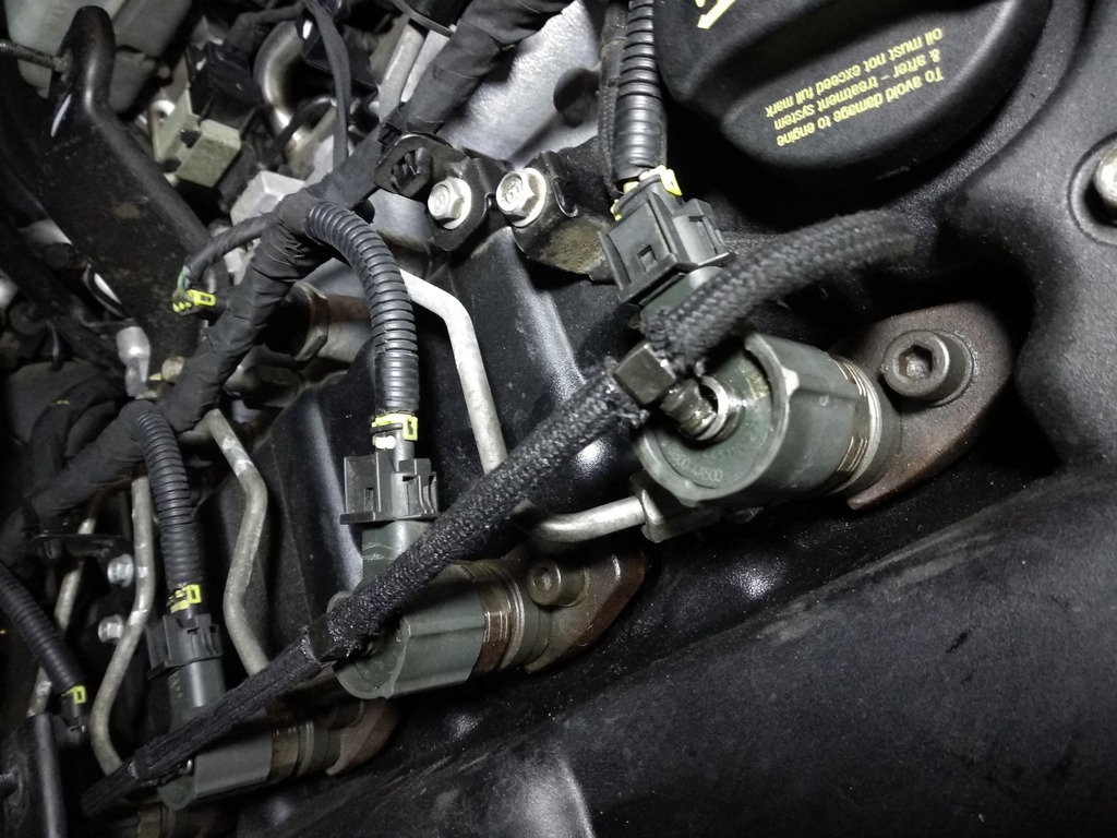

Сообщение vov4ik08 » 11 фев 2018, 16:47
Всем привет! Сегодня снял защиту двигателя увидел, что возле около форсунки грязно и следы дизеля, вроде как есть небольшая лужица в углублении винта. Машину брал б.у с рук, не обратил внимание было такое или нет. Подскажите, что это может быть и может ли такое остаться после рента форсунки ?

Сообщение deka » 12 фев 2018, 22:32
vov4ik08 писал(а):Вынул штуцер, а на нем нет резинки, ни на одном.?
На фото вижу резинку. Черная сплющенная.
Или это фото не твое, а для примера?
Вбей в яндексе «штуцер обратки бош» и перейди в картинки.
Сразу найдешь как выглядит оно. Нижний паз под резинку, верхний - скобу.

Re: Течь дизтоплива около форсунок
Сообщение vov4ik08 » 12 фев 2018, 22:37
Ааа, это вот она где. Это мое фото. Не заметил что там вообще резинка. Спасибо. Завтра буду менять
