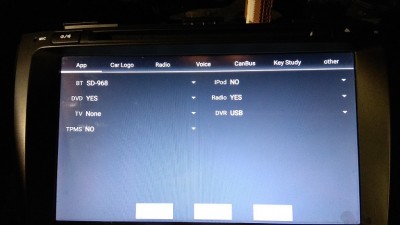

Магнитолу поставили, тачскрин работает, все казалось бы ок... Но!
Но не работает кнопка ON/Off на магнитоле! Ух, как я ругался....

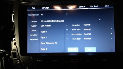

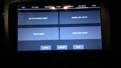

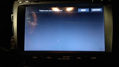

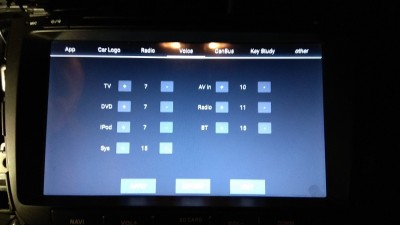

Проверил остальное, Проблема с кнопками руля - не работают. Кнопки подключены по-аналогу, т.е не CanBus. Провода остались от первой посылки -китаец сказал что провода теже. Пробовал обучить кнопки руля в спец режиме- но не видит и все. Все это время переписывался с китайцем. Заходил в режим заводских настроек-там отключал режим КанБас. Все равно не видит кнопки.

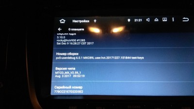

Произвел обновление MCU и ПО - обновилось, но проблему не решило.
Проверяли тестером сигналы на колодке - сигнал при нажатии кнопки на руле, перед магнитолой меняется -все ок. Но магнитола не видит и все.
Пришлось вытаскивать провода и подключать те что приехали с новой посылкой, к ним же шел 1 модуль КанБас.

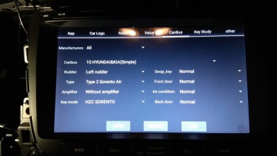

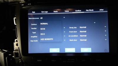

После этого кнопки на руле заработали, но настроить их нельзя. Также в зависимости от параметров которые выставлены в режиме заводских настроек, какието кнопки работали, а какие то нет.
Наконец нашел режим где работают все кнопки руля. Однако кнопка голосового асистента работает не правильно -при нажатии срабатывает как кнопка "назад".
Китаец пишет что в новой магнитоле работать кнопки руля будут только при КанБас. Также пишет что голосовой асистент и не будет работать.
Микрофон пришлось подключить китайский-т.к в колодке к магнитоле пинов нет. Кнопка вкл/выкл не работает-выключается когда глушу движок.
Сейчас Китаец выслал какую-то плату на замену, чтобы заработала кнопка On/OFF.
Прошу помощи!
1)Почему могут не работать кнопки в режиме без канбас?
2)Как правильно подключить штатный микрофон? Смотрел разные статьи, но нормального с конкретными понятными картинками не видел.
3)Почему может не работать кнопка ВЫКЛ. (в прочем не сильно критично-нашел программу для этого, выключать буду через нее)
4) Какие лучше поставить параметры в сервисном режиме?
5)Можно ли перенастроить кнопку голосового асистента?
