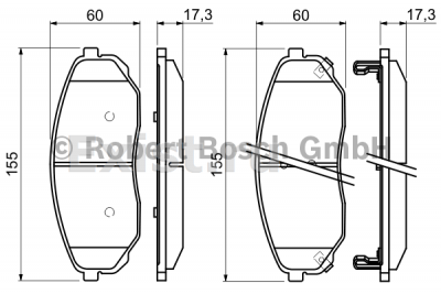

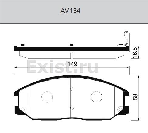

чем отличаются оригинальные колодки 58101-3ED02 от 58101-3ED01(колодки нужны на корейского сорика 2,5 145л.с. AT 2004 г.в.)
58101-3ED02-дешевле на 1000р.но в комплекте судя по фоткам из интернета есть противоскрипные пластины и фиксаторы.
а у тех что подороже "58101-3ED01" на картинках ни чего такого не видно. на existe как всегда в описании все по нулям.
может кто сталкивался?

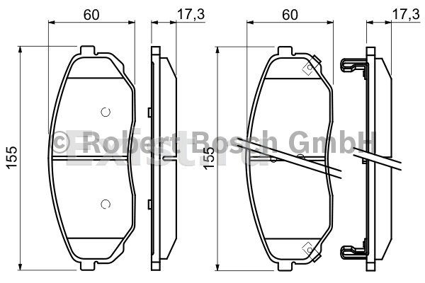

Здравствуйте, уменя вот такой вопрос: по вину моей машине дает передние калодки 581013EU03, но я поискал и увидел что вот эти 5810126A30 такого же размера и стоят около в три раза дешевле, но взаменителях к заводским калодкам не показывает. У обеих есть общие заменители. Стоит ли брать те что дешевле? Может ли быть какой нибудь подвох? Заранее спасибо.

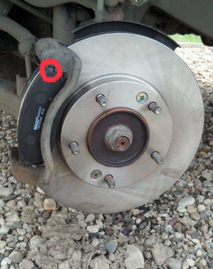

Купил мандо перед/зад. Задние колодки mpk21 не подошли, пазы в скобах шире, какие туда ставить теперь не знаю.
Добавлено через 3 минуты 21 секунду:
Вот это место у меня шине на сантиметр, полтора...

МаксимР писал(а):Задние колодки mpk21 не подошли,
Стоят мандо, встали нормально. Либо верни, пусть меняют, возможно не те колодки в коробке лежат. Либо сточить уши.

Сообщение МаксимР » 17 ноя 2018, 21:44
Либо сточить уши.
В моем случае их надо нарастить т.к. в скобах паз шире и колодка болтается как гавно в прорубе в нём.

Сообщение quinine » 17 ноя 2018, 23:08
МаксимР
Во вложении американские и европейские типы колодок ПЕРЕДНИХ. На соренто. Поищите такие же варианты для задних. Возможно у вас стоят сзадил американские суппорта. Я на своей менял временно спереди на американскую систему.

Сообщение anton_gl » 18 ноя 2018, 05:35
МаксимР
А что на самих колодках написано? Фото можно сделать?
