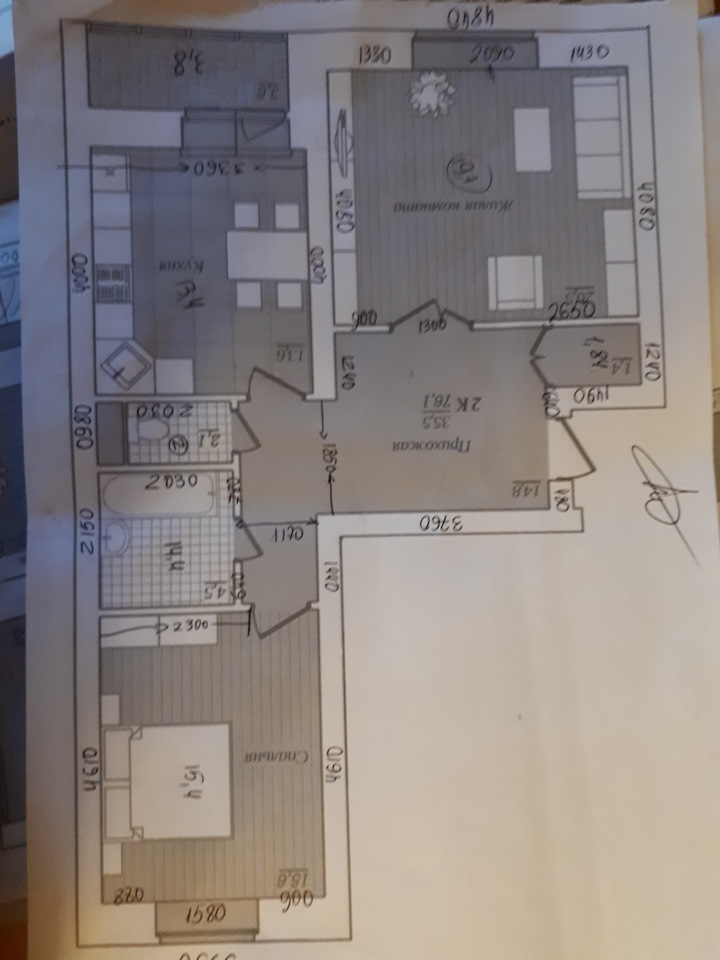

operator писал(а):Нужна общая планировка.

По мне, так любой девятки хватит. Если бабки есть, бери этот.

zxcvb71 писал(а):тихий, умный, экономный.
Особого ума у сплитов не наблюдается, да и не нужен он в реальности.
Ум нужен для того, чтобы выбрать удачное место для установки, что не дул на места ситьбища и лежбища, иначе может так случиться, что и включать лишний раз не захочется, т.к. дует на кого-нибудь.
А по поводу экономичности, то в квартире это не так актуально, экономия за счет энергоэффективности может не окупить затраты на оборудование.
Рекомендую смотреть в сторону Mitsubishi Electric, LG, Samsung, MHI (Mitsubishi Heavi Industry).
У этих производителей и с качеством нормально и сервис есть,
для корейцев зап.части можно заказать не только в сервис-центрах, но и в магазинах зап.частей для бытовой техники, при том даже дешевле, чем в СЦ. Ну, это на случай разных форс-мажоров.
При такой планировке одной сплит-системой нормально охладить все помещения не получится.
В идеале - три сплита, по одному в каждую комнату и на кухню (если захочется).
В комнаты, где спят - модели потише, на кухню можно и модель попроще.
Не обязательно все три сразу, можно сначала поставить один сплит, потом определиться о необходимости в других помещениях.
Я родителям и брату устанавливал один на трёхкомнатную квартиру, но там планировка позволяет обойтись одни сплитом на все три комнаты, кухня уже выпала, но если включить вытяжку, то воздух из комнат попадает на кухню, поэтому косвенно и ей достается.
Один LG H09MW с огромным запасом справляется в трёшкой 65 кв.м. и при охладении, и при обогреве в межсезонье.

zxcvb71 писал(а):Денюшка есть и даже больше готов заплатить.
Имхо, если уж ставить, то в две комнаты. В жилую комнату семёрку или девятку, в спальню семёрку. Производитель - дело вкуса и финансовых возможностей. Инвертера.
Насчёт невозможности обслужить одним блоком всю квартиру я бы поспорил. Планировка для этого не идеальная, но не самый худший вариант. Если стадия ремонта или не влом чуть повозиться, можно поставить одну двенадцатку в прихожую (на ту стенку, которая 3760). Если, конечно, там нет шкафов. У меня похоже реализовано. Один блок в прихожей обслуживает всю двушку, правда планировка у меня чуть лучше для этого, поэтому стоит даже девятка (Panasonic). Да, времени на охлаждение квартиры идёт чуть больше, зато комфортная температура по всей площади, включая кухню с санузлами и ничего не дует в голову. Ночью и особенно при наличии детей, это немаловажно. Двери, правда, приходится держать открытыми.
Предлагаемый LG отлично для такого решения подойдёт.
