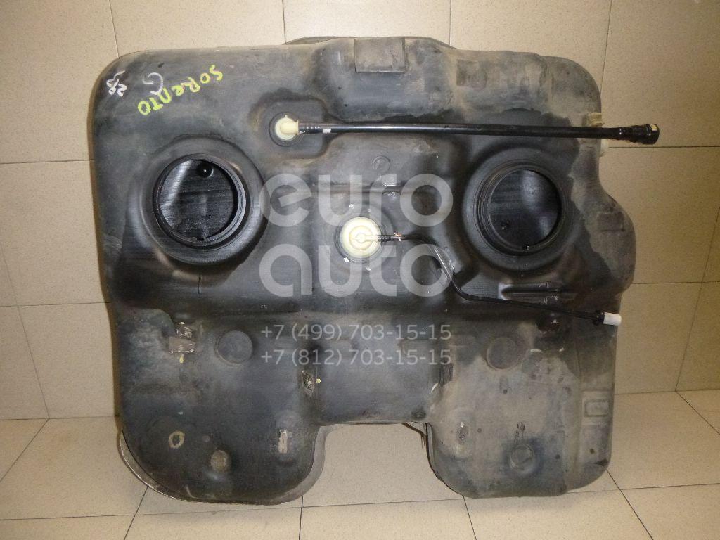

Accent-58 писал(а):И все таки бензиновый бак выглядит вот так. А у тебя наоборот написано, что это дизель.
Не согласен.... Посмотри здесь http://xn--80adbj0cckt.xn--p1ai/parts/k ... nyiy/used/

]Это дизельный бак 311502P900, фишка обведенная кружочком - клапан сброса паров переизбытка давления в баке
Это бензобак 311502P000, стрелка указывает трубку которая идет на абсорбер

ну вот, контур у них получается одинаковый. А У syv бензиновый без выборки

Accent-58 писал(а): А У syv бензиновый без выборки
От чего же тогда этот бак (без выборки)??

У меня на XM точно выборка есть. А, может это бак от бензин FL ?

syv писал(а):От чего же тогда этот бак (без выборки)??
Не понятно от какого сорика, не от ХМ точно и на Фл уже бак без полубаков, с одним уровнем и насосом.
