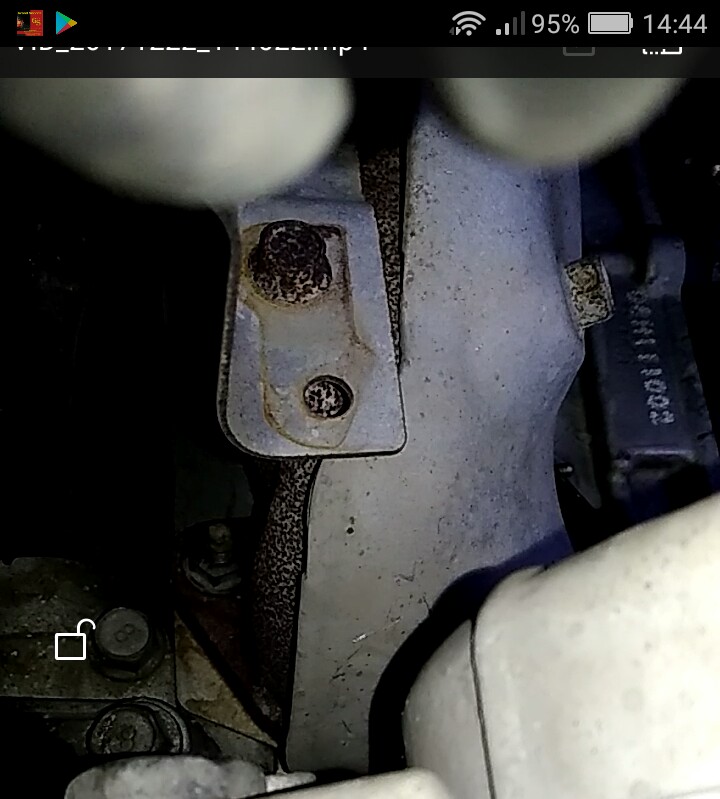

Дурная голова не дает ногам покоя, сегодня полез посмотреть вживую номер двигателя под генератором и ни черта не понял что это за номер такой

Spec72
Буква R в номере блока тут обсуждалась.
ЕМНИМ маркировка блоков, поставляемых в зип.

Сообщение Spec72 » 22 дек 2017, 19:10
Я помню что обсуждалась, тока там больше на букву H похоже. Завтра точно рассмотрю, такой же номер выбит сверху гбц слева от генератора.

Сообщение Nordik » 23 дек 2017, 15:13
Номер двигателя в другом месте
