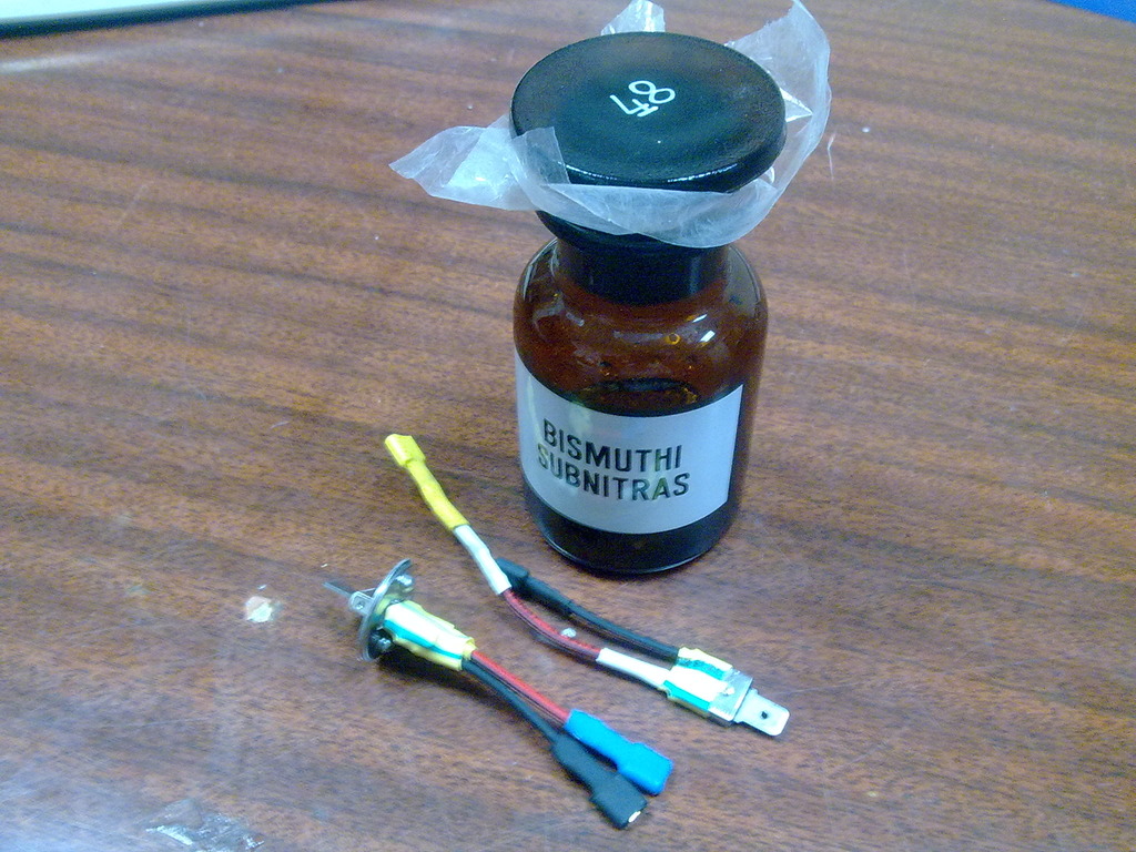

Custom переходники, чтобы не косячить штатную проводку (+ кислота, которой паял)

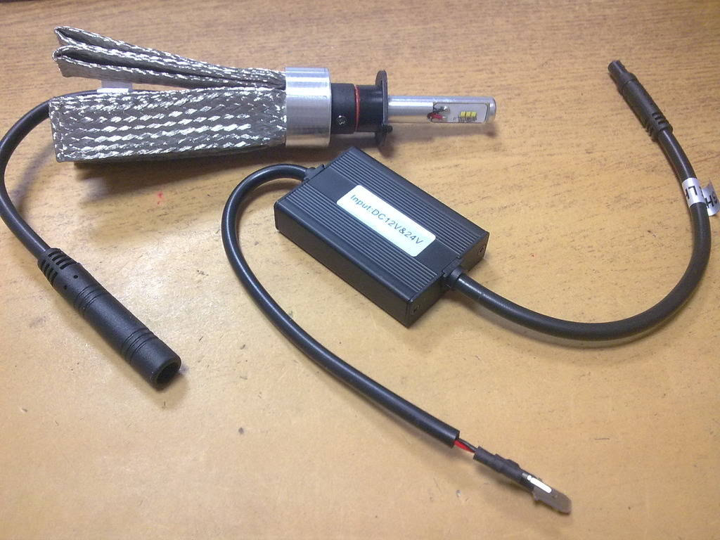

Philips Luxeon ZES LED с гибким радиатором и вынесенным драйвером управления

В смысле? Зачем фару разбирать? Всё меняется через лючок... 5 минут на каждую фару и ты снова на галогене. )) Я специально так делал (изобретал переходник), чтобы в любом случае можно было вернуться к стоку. :-)

Это да, "долбить" как раз и будет! ))) Много где я видел, примерял диоды таких вот конструкций - пучок света инопланетян ищет! :D На будущее, как показала моя практика, надо искать диоды под "нить накаливания", т. е. выстроенных в ряд и маленьких (но сильных). Они должны находиться на одном и том же уровне, что и спираль в лампе. Тогда засветов будет намного меньше!
rotenflecke писал(а):по сравнению с твоими 4000 эт немного
А вот я, как раз, наверное (это не точно) попал на подделку... :D Либо я придираюсь. ) У меня ближний ксенон светит ярче, чем этот дальний. А значит тут всего 3600 люмен, в совокупности! Где у ксенона 3600 люмен каждая лампа! Моргает да, зашибись, но, видимо я хотел/ожидал чего-то большего... :( СТГ в норме, есть небольшие искажения, но они все собраны в пределах допустимого, в самом пучке. Это объясняется не полным засветом отражателя - у спирали 360 градусов свечения, у диодных (в совокупности) не больше 300... Как-то так.
