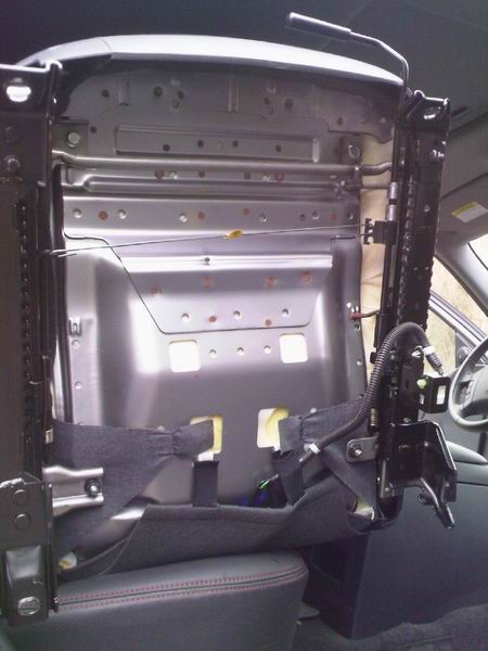

Привет! Купил ящик с железным креплением, правда ящик пришел песочного цвета (где выбирается цвет в экзисте я не усек). Но это пол беды, когда начал ставить оказалось, что нижние пластмассовые щитки седения больше по размеру, чем у сидений с ящиками. вот теперь даже не знаю, что делать... или эти щитки резать, или их заказать (стоят они около 300 руб и боковой около 600 руб), или вообще забить на этот ящик.
Пы.Сы. очень расстроило качество сборки сидения, так сказать изнутри: сама металлическая седушка не окрашена, сварные стыки тоже... при монтаже ящика куплю краску буду красить низ, хотябы сварку (очень хорошо помню, как сгнивают сидения на ТАЗах..)

Я себе лучше новые пластмасски закажу, думаю аккуратнее будет. Кстати есть там к чему железные крепления прикрутить или нет? Я на картинке смотрел там рама в 4-х местах крепиться, а я у себя на сиденьи только 2-е шпильки снизу нашёл.

viktorrr777 писал(а):Есть !!! Смело покупай и прикручивай !
Если хочешь быстро то снимается сидение и заклепочником - 2 минуты ставится !!!!
Что-то заклёпочником страшновато, ничего я там не поврежу, может от подогрева что-то?

Сообщение viktorrr777 » 07 дек 2009, 20:34
ничего не повредишь ! Не бойся !
Глубина заклепок 4-5 мм (Ну а сколько толщина поролона ????)

Сообщение Веталь_39 » 07 дек 2009, 21:27
Отверстий в сидении много, четыре из них точно подходят для рамки подходят.
На счет клепочкина - не знаю... я все таки продумываю вариант с винтом и гайками

Сообщение viktorrr777 » 07 дек 2009, 22:33
Я тоже на болтиках и гаечках сделал !
Но подсунуть их под поролон такой гемор - потерял часа 2 на этих болтиках !
Зачем правда не понятно !
Все таки заклепочником 1,5 минуты ! В случае чего потом отсверлил их и проблем ноль !
