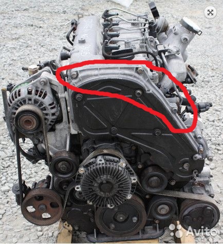

Верхний натяжитель срабатывает не сразу

Спасибо а то уже два раза разбирали смотрели цепи и натяжители, успокоители.

а не может при определенной нагрузке когда едешь услышать звон чего то?

Как человек, машину слушавший, имею мнение, что ненормальное похрюкивание присутствует. Мое мнение - натяжитель.
Не факт, что верхний, но прослушивается сверху.

Похрюкивание вызывает не натяжитель. Это обычно успокоитель. Если чуть прослушивается это не страшно. Это может быть началом износа. А вот когда начнет реально шуршать, то это будет выглядеть вот так.

В верху самая большая площадь трения цепи об полиамидный подпор.На одном, нижнем, лежит, другого, верхнего, касается Отсюда и звук идет самый сильный. А если еще и замок в гидрике прослаблен или давление масла слабовато, то этот звук будет однозначно. Не так давно, обычная замена масла на более вязкое и другого производителя подобные звуки исключила на нет. Кстати на бывшем авто нашего клубня. Надо пробовать. К тому же на авто 2002 года категорически не рекомендую вязкость ниже ххW40. Недавняя разборка показала, что жидкое масло для движков с пробегом за 200 тысяч это "зло".

Сообщение Данил 131 » 08 ноя 2017, 12:02
Stas32
Это получается у вас успокоитель нижней цепи имел большой износ?

Re: Верхний натяжитель срабатывает не сразу
Сообщение BlkDem » 08 ноя 2017, 12:03
Stas32 писал(а):не натяжитель
У меня именно натяжитель хрюкал. Когда снял его, гидравлическая часть практически не работала.
Stas32 писал(а):Это обычно успокоитель
У меня был в идеале.
Сообщение Данил 131 » 08 ноя 2017, 12:03
Stas32
Вот и я залил масло 5W30 на зиму думал лучше будет.
Сообщение Stas32 » 08 ноя 2017, 12:21
Данил 131 писал(а):5W30 на зиму
Вязкость на горячем двигателе определяет вторая цифра в маркировке.
BlkDem писал(а):У меня именно натяжитель хрюкал
Максим, натяжитель цепи не касается. Согласен с тем, что у него есть определенная амплитуда движения в зависимости от состояния цепи, но она не может издавать шуршащие звуки. А вот трущиеся детали могут. Я же выше написал, либо слабое давление в системе смазки либо высокая скважность самого гидрика, что не позволяет держать нужное натяжение.
Данил 131 писал(а):успокоитель нижней цепи имел большой износ?
Да. Пробег на нем был порядка 130 тысяч. Все началось с небольшого цикличного шуршания и в этом состоянии шуршание уже хорошо прослушивалось в любом режиме.

BlkDem писал(а):Когда снял его, гидравлическая часть практически не работала.
Это о верхнем натяжителе? Если да, то как определил не работоспособность?
Сообщение Данил 131 » 08 ноя 2017, 12:23
Stas32
а подскажите пожалуйста "либо слабое давление в системе смазки либо высокая скважность самого гидрика, что не позволяет держать нужное натяжение." из за чего это? и страшно это?
Сообщение Stas32 » 08 ноя 2017, 12:32
Данил 131
Данил 131 писал(а):что не позволяет держать нужное натяжение
Не факт, что натяжение слабое. Это сложно проверить. Чисто интуитивно методом замены масла на более вязкое, можно "почувствовать" работу движка. Как правило уходит до половины более выраженных шумов. Давление масла говорит только о его присутствии в местах трения а при увеличенных зазорах давления может не хватать в конечных точках а так же может не подниматься по цепи до шестерен распредвалов на ХХ.
Данил 131 писал(а):и страшно это?
Пока нет определенных стуков, треска, звона. Думаю нет оснований боятся эксплуатировать авто. Надо выключить в голове "пунктик" по поводу проблем и спокойно наслаждаться управлением далее.
Сообщение BlkDem » 08 ноя 2017, 13:37
Stas32 писал(а):то как определил не работоспособность?
Очень просто. Сравнил с новым. Было понятно сразу. Люфты запредельные.
Stas32 писал(а):натяжитель цепи не касается
И это не мешает ему издавать хрюкающие звуки.
Я менял его, успокоитель и цепь. Цепь и успокоитель можно было не менять - все было практически в идеальном состоянии на момент пробега в 78 тыс. А вот натяжителю было плохо.

Stas32 писал(а):Надо выключить в голове "пунктик" по поводу проблем и спокойно наслаждаться управлением далее.
Я бы сильно хорошо подумал над этим.
Еще раз: я лично машину слушал. Звук не нормальный. Двигатель работает достаточно тихо, но отчетливо прослушивается похрюкивание. Это либо натяжитель, либо выработка на башмаке, либо сама цепь растянута.
Сообщение nalim48 » 08 ноя 2017, 14:47
Привет, про этот звук идёт речь? https://www.youtube.com/watch?v=39Q48x9cUYk
Сообщение Данил 131 » 09 ноя 2017, 04:25
nalim48
НЕ знаю похож или нет, но у меня вот так вот шуршит, как смог записал) но в видио слышно https://www.youtube.com/watch?v=0b1l9oS35Go&feature=youtu.be
Добавлено через 2 часа 24 минуты 9 секунд:
в этом месте телефоном снимал утром темно еще, все эти шумы только на прогретом двигателе.
Сообщение nalim48 » 09 ноя 2017, 11:55
По моему это твой случай ) https://www.youtube.com/watch?v=Qdg8n5q ... ture=share
Сообщение Stas32 » 09 ноя 2017, 13:11
То, что на последнем видео, это уже не шоркающий звук, это уже реальный треск будет, слышный с километра. Там явно мертвый гидрик, по крайней мере клапан в нем.
Данил 131 писал(а):уже два раза разбирали смотрели цепи и натяжители, успокоители.
Я исхожу от прочитанного. Потому сразу предложил заменить масло на более вязкое. Потому, как хрюкающий звук проявляется только на прогретом двигателе и на холостых оборотах, и имеет быть место не достаточное давление масла в следствии износа двигателя. Ради эксперимента, можно попробовать способ с видео. Если цепь будет гулять а гидрик будет очень тугим при вдавливании ищите давление масла.
Сообщение Данил 131 » 10 ноя 2017, 04:04
Stas32
А на моем видио слышно что то серьезное? ну самим собой при нажатие на газ чуть громче становится звук этот!
https://www.youtube.com/watch?v=0b1l9oS ... e=youtu.be
