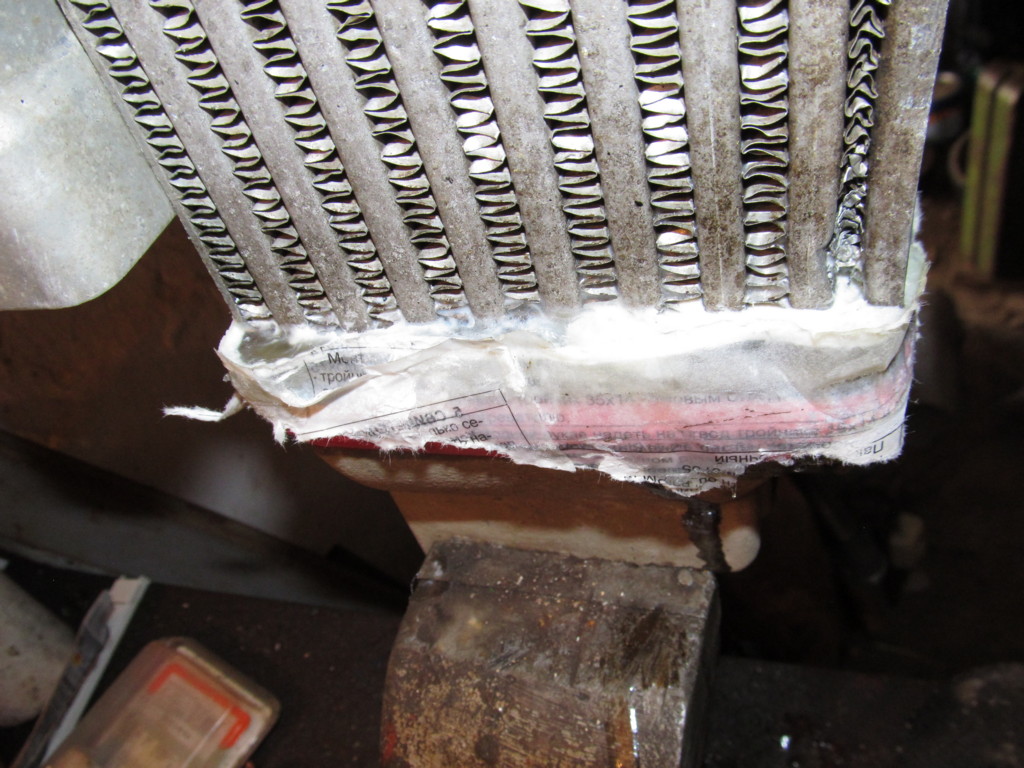

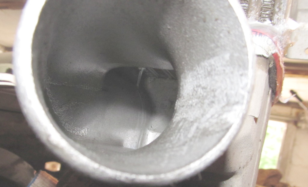

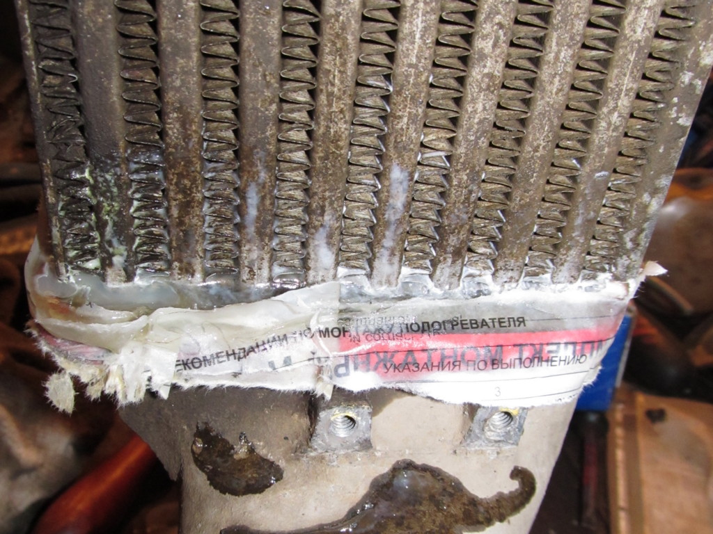

Свистел интеркуллер
опрессовка показала дырки где-то на торце, как обычно это бывает у всех
Снял, промыл, залил торец эпоксидкой
Сделал такую ванну высотой 2 см и залил её полностью
Через дырку смола даже внутрь проникла )
Свист намного стал тише, где-то ещё осталась негерметичность

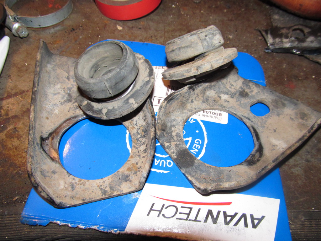

Нижний упор куллера был раздолбан
Иногда на ХХ был слышен дребезг
Как срезал уши, звук пропал
Зачем они нужны, если кулер на 4-х болтах крепиться ?

Gubkin писал(а):залил торец эпоксидкой
Надолго хватит думаешь? Тоже надо снимать кулек, вот думаю, универсальный поставить или свой так сделать. Как опрессовывал?

я вот то же не понимаю великого смысла в нижних ушах, которые
собственно давно срезал. Единственное, я туда на радиатор, на торчащие
шишки надеваю сайленты ВАЗ-овские от классики, от задних рычагов,
которые в народе "бабочками" кличут.
По моей задумке, они должны в случае чего, ударяться о защиту Шериф,
которая спереди у меня стоит. Так вот при снятии защиты я ни разу не видел
потертости в этих местах. Хотя зазор там - пара - тройка миллиметров.

Gubkin писал(а):Снял, промыл, залил торец эпоксидкой
я так в 93-94 м году на своем Бумере радиатор кондея заклеил ( тогда о таких з.ч даже и не слыхивали ) и что интересно - он работал до продажи потом машины несколько лет , даже в европу на ней скататься успели.
но там конструкция другая чуть была , я еще проволочный бондаж наматывал на трубки.
