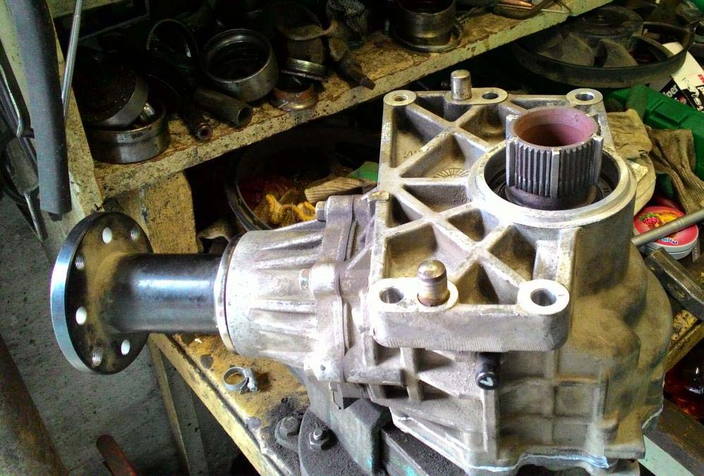

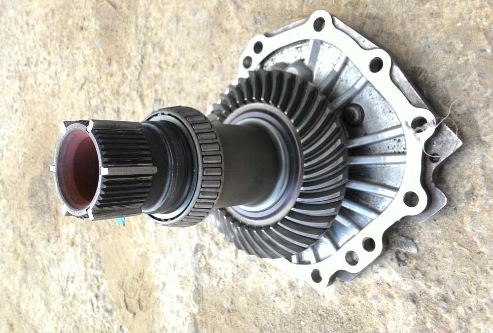

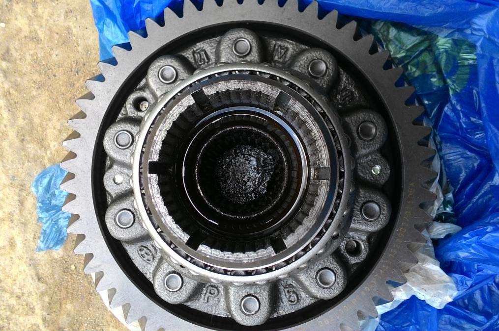

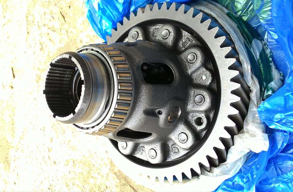

Сообщение syv » 19 окт 2017, 19:48
На соседнем форуме: http://kiaclub.ru/forum/showthread.php?t=18450 нашли средство восстановления шлицев раздатки. Оригинальное решение проблемы
Роздатка
Диф2
Диф1
вал

Re: Отказ заднего привода
Сообщение syv » 20 окт 2017, 13:47
rotenflecke писал(а):мне почему-то кажется что такое "восстановление" будет дороже новых деталек
На форуме человек озвучил ценник, за который взялся токарь, это 7000р. Это не дорого... :roll:
Добавлено через 2 минуты 8 секунд:
odin1973 писал(а):Такое восстановление только на продажу.
Почему, Вроде добротно сделано. Если люфта не будет, то пазы не разобьёт.....

Сообщение Accent-58 » 20 окт 2017, 14:57
По моему на фото шпонки еще и приварены. Долбить не будет, тк базировка по старым шлицам будет
Сообщение rotenflecke » 20 окт 2017, 15:17
Accent-58 писал(а):базировка по старым
обрабатывались раздельно, как соберутся - одному Аллаху известно...
их там ШЕСТЬ и каждая должна точно в паз попасть

Re: Восстановление работоспособности полного привода
Сообщение Вован74 » 21 окт 2017, 11:24
syv
Такой вариант крайне не надежен. Вал дифференциала в месте проточки под шпонки сильно ослаблен.
По этим местам вал просто порвет. Сначала пойдут трещины, потом возможно и разрушение вала со всеми вытекающими последствиями. У меня в семье есть РАВ4 в 3-м кузове, на форуме много случаев что лопаются штатные валы в этих местах, а здесь получается умышленно прослабляем вал.
