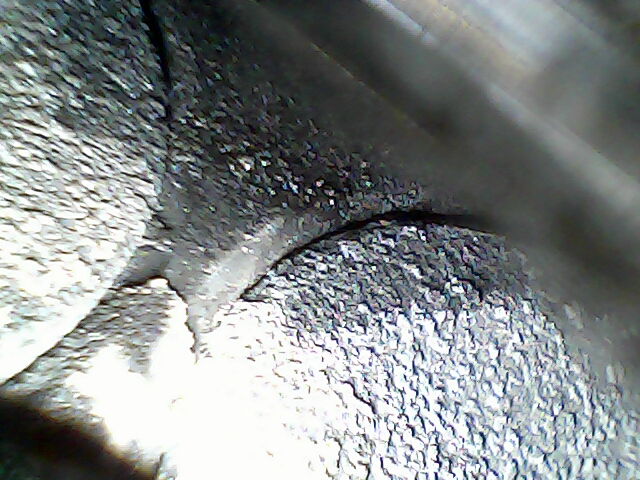

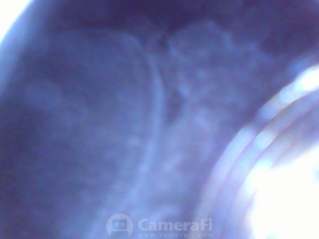

Accent-58 писал(а):странно, в ней есть светодиод, я попробовал в темноте, нормально показывает. Фокус не менее 2 см. У тебя она 5,5 мм с регулировкой степени свечения светодиодов и зеркальцем?
Да, с регулировкой степени свечения зеркальца :D
Вот фотки до и после "моей регулировки"

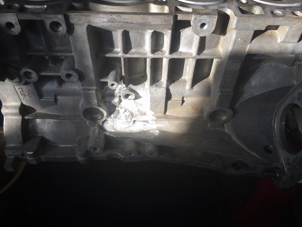

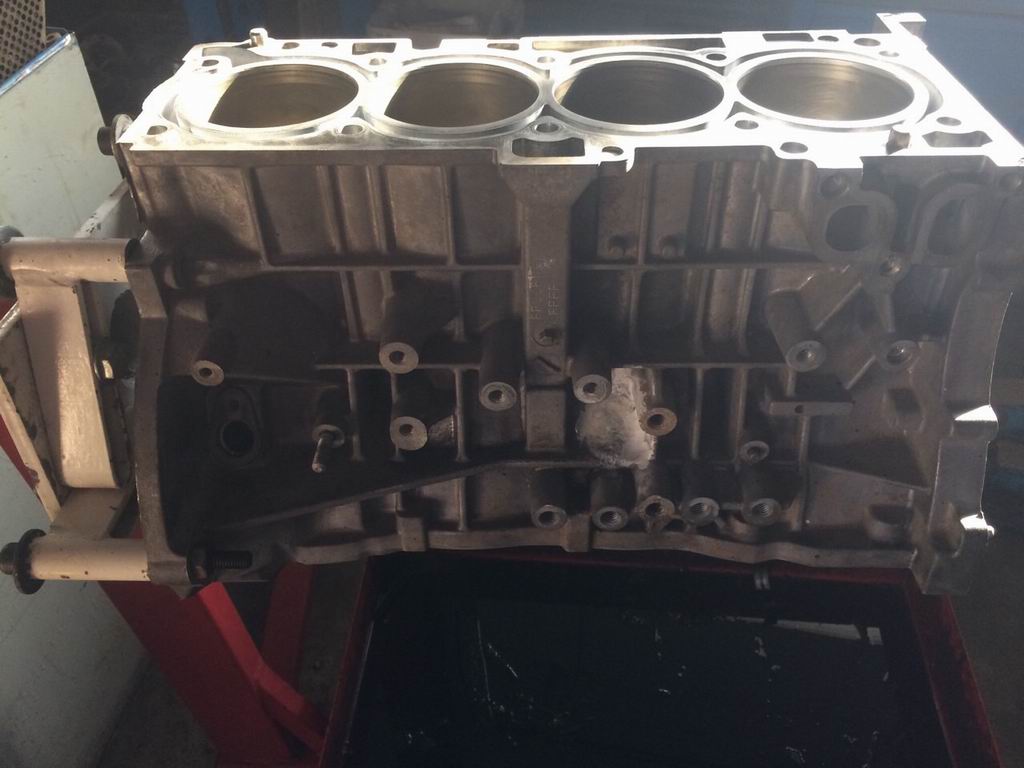

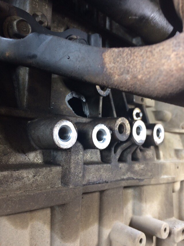

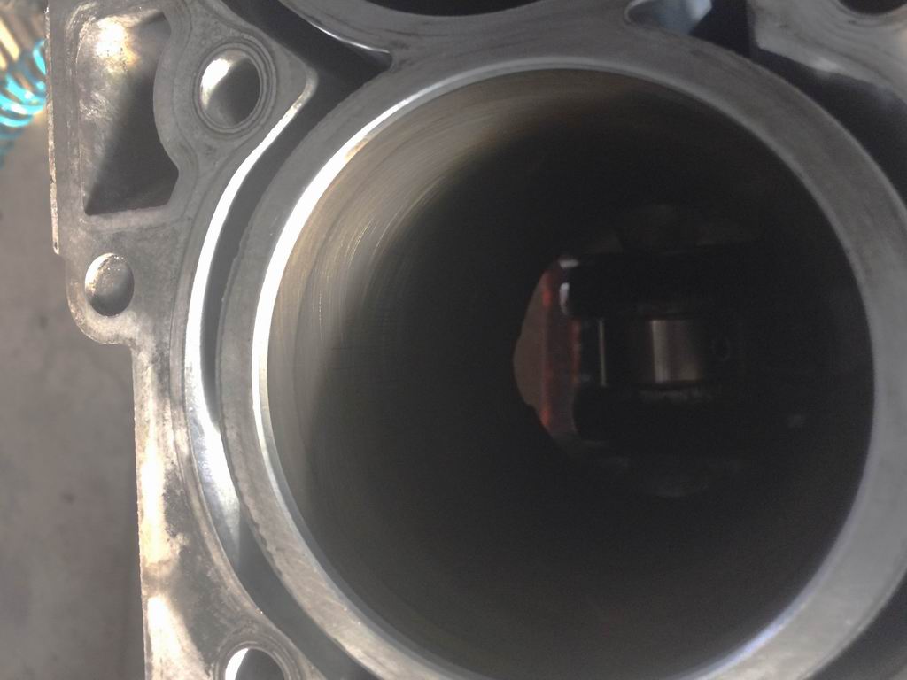

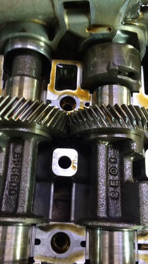

есть немного
Добавлено через 1 минуту 24 секунды:
Сибирский Волк писал(а):Скоко в деревянных вышло итого?

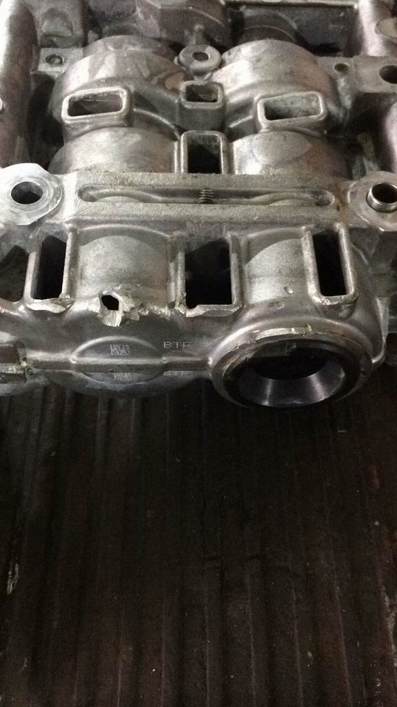

Итог вышел около 110 кило/руб
не видно повреждения внутри, только видно низ цилиндра поврежден
вторая дыра заварена
Дыра заварена
Внутренние повреждения блока баласиров
повреждения наружные блока балансиров
дыра в блоке

Контрактник, узнавал конечно с доставкой до нас еще и голый 160 тр. и это кот в мешке. по хорошему его не просто ставить надо, а для начала разбирать смотреть и до ума доводить.
