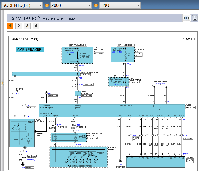

Сообщение Artur Abrahamyan » 15 окт 2017, 16:35
Хочу заменить штатную магнитолу на андроид,
нашел на али несколько вариантов, написал продавцу Joying.
Kажется с размерами рамки определились,
и вот продавец задает такой вопрос про кабель и canbus, на которого у меня нет ответа :(
Could you show me the diagram of your car factory radio? I will check whether this harness cable can fit your car: https://www.carjoying.com/joying-harness/chevrolet-harness/joyingr-double-din-car-stereo-head-unit-replacement-iso-harness-for-chevrolet-chevy-aveo-lova-captiva-epica-silverado-tacuma-opel-roadster-gt-holden-barina-tk.html
If your car have CANBUS or factory amplifier, you need to buy extra harness adapter like this:
http://www.connects2.co.uk/products/steering-wheel-control-interfaces/vehicle/Kia/Sorento
Машина у меня 2008г. американец, с 3.8л сердцем.
Фото под спойлером.
Прощу помочь -
1. Есть ли у кого диаграмма штатного радио
2. Имеет ли моя машина CANBUS и нужен ли адаптер ?
штатная магнитола сзади, модел D465 96120 3E600
разъемы
Artur Abrahamyan
Сообщения: 21
Зарегистрирован: 05 мар 2017, 16:00
Откуда: Ереван
Благодарил (а): 22 раз.
Имя: Артур
Автомобиль: Sorento BL, 3.8 (262 л/с), TOD, AT
Доп. информация: SuperTOD(ARMENIA), ГБО(LPG - Lovato)

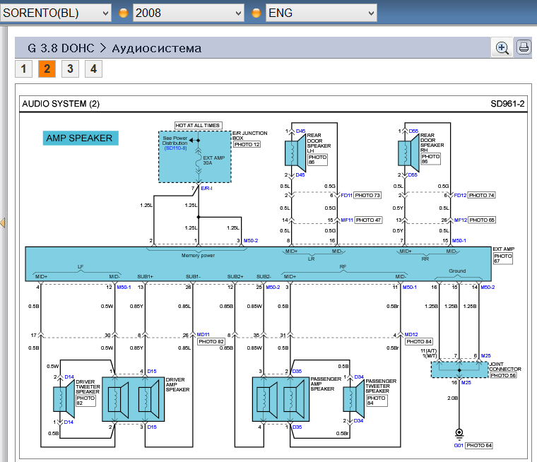

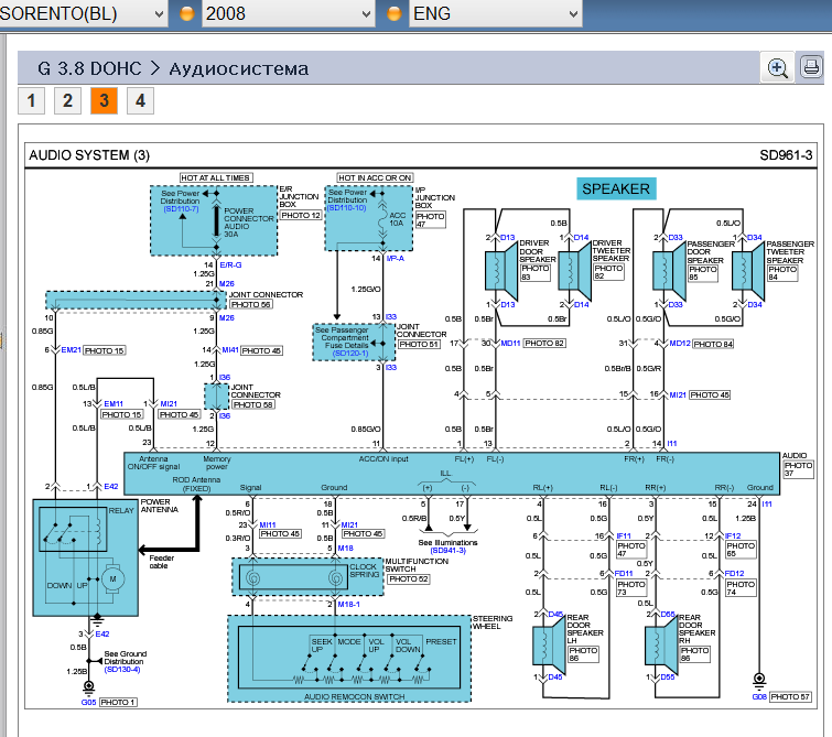

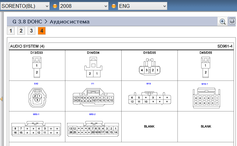

Сообщение Alex K » 05 ноя 2017, 09:59
Artur Abrahamyan, кан в bl для магнитолы бесполезная штука. все, что нужно либо разведено в жгуте проводки к штатной магнитоле, либо находится в соседних жгутах.
схема под спойлером
