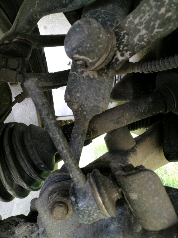

В выходные немного попрыгал по кочкам.
Результат на фото.
Стойка Katsuro.
Добавлено через 25 минут 29 секунд:
3 дня езжу без переднего стаба, крены дичайшие, аж вываливаюсь из седла.
Надо срочно чинить.

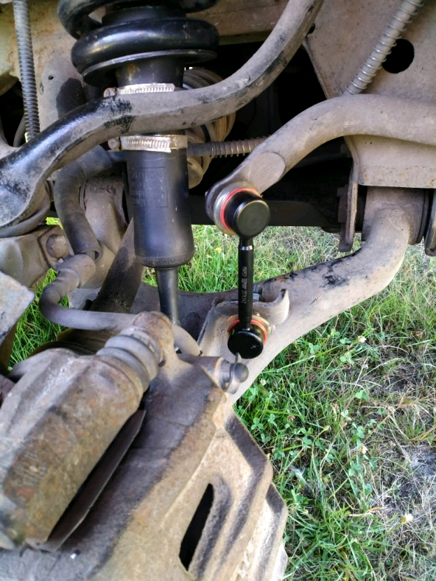

Сообщение Vl@dK » 06 авг 2018, 15:32
Стойка стабилизатора Mapco 51546HPS
Кольцо на пальце присутствует.
