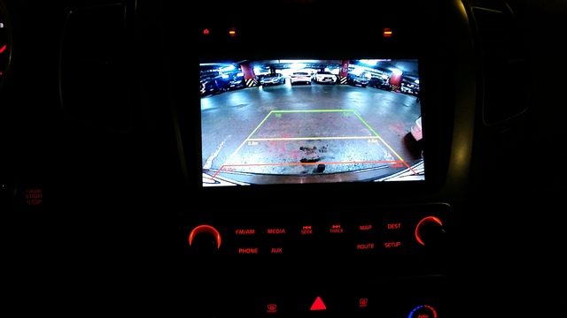

6. Да камера включается сразу, а разметка после загрузки андроида на ГУ. Разметка настраивается, я настроил под штатный партроник 1,0 - 0,5 - 0,25 метра, мне так удобнее.

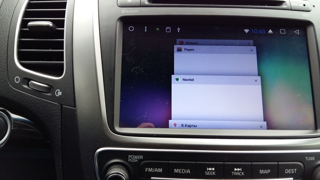

7. Кнопкой Мар я не пользуюсь. Дайстар в комплекте с ГУ устанавливает лицензионный Навител сим карта в дополнительном порте закрытым штатной заглушкой под экраном (между AUX и ROUTE). Всё остальное, что захочется, устанавливается с Play Маркета. У меня Яндекс с голосовым поиском (установлен Дайстаром).
ГУ управляется как смартфон, через сенсорный экран.

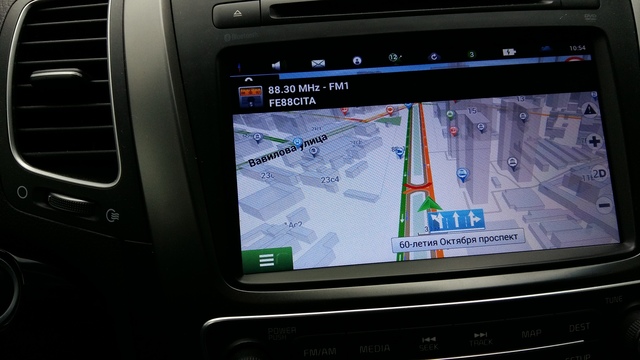

12. Информация по климату, радио, медиа как и в штатном ГУ всплывает поверх навигации, при действии с ними, потом пропадает и не мешает навигации.

Несколько фото:
камера на подземной парковке
радио на фоне навигатора
меню настроек Дайстар
меню приложений там еще 1,5 страницы
главное меню
окна приложений

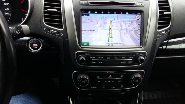

общий вид
навител с пробками
