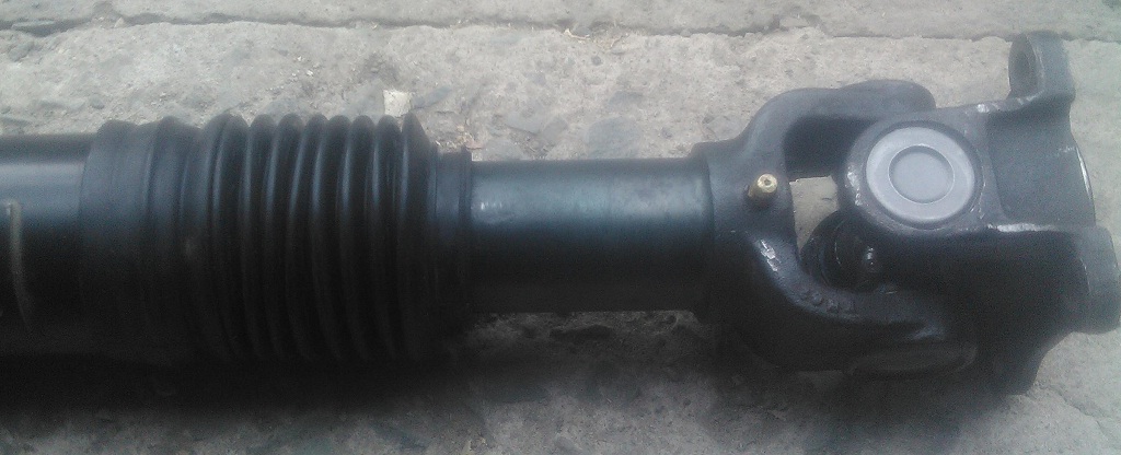

Сдал свой кардан (110) в римонт, разбита щлицевая+ заклинила перед.креставина.
Нашел только 2 варианта у себя в городе
1.замена шлицевой на какую-то с тефлоновым покрытием+ балансировка - 115$. Переделка флянцев под какие-то крестовины вроде от спринтера (типа хорошо ходят до 100тысяч) ещё + 80 $, короче 195$ цена почти нового
кардан.
2.вариант на котором я остановился 84$ . Кардан от уаза + мой кардан, вернее его флянцы. На выходе должно получиться щлицевое от уаз, крестовины от уаз, фланцы от соренто, размер 110 кардан.
Сделать обещали через 2 недели, говорят много заказав, очередь. :D
Подробности позже, фото ? если получиться выложить (ни пробывал ещё.)

Сообщение вик1 » 05 окт 2017, 22:12
вик1 писал(а):Привет всем!
кардан.
Забрал кардан новый и старый забрал в собранном состоянии но снят один флянец, но его они не использовали наверно снимали с него размеры.
Новый кардан встал отлично, они же мне сами и поставили его. за пиво(4$) но больше порадовала цена - взяли ещё дешевле 65$ всего :Yahoo!: и исходя из того что они мне не смогли точно ответить из какой модели уаза карран, и номер крестовины тоже не знают, думаю кардан из старых запасов, остатков, (этого борохла в каждой автоколоне, колхозах валом)сказали крестовины от уаза ссср времён, и они типо все одинаковые, замерив размер сказали 88/30. и посоветовал менять на такие же из совдеповских запасов, а то сейчас делают( г...о)
Проехал на уаз кардане, разгоняя до 100км, подключил привод, всё ОК. вибрации нет :Yahoo!:ИзображениеИзображениеИзображение
