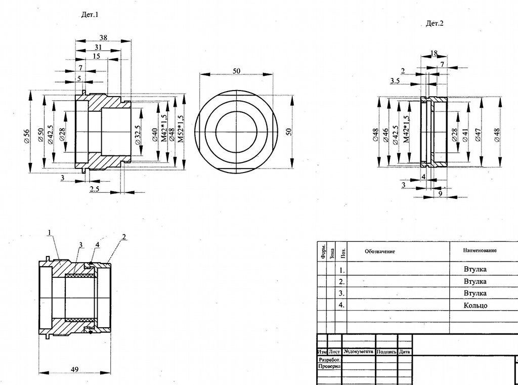

Accent-58 писал(а):чертежа втулки из капролона нет. Если найдешь у себя, скинь пожалуйста.
Вот чертёж, Duzer раньше выкладывал:
Добавлено через 2 минуты 5 секунд:
Accent-58 писал(а):Латунь не совместим с материалом рулевой рейки.
Латунь или бронза самое то, или нерж. Люди делали из латуни, ни каких проблем.... :)

Этот чертеж не правильный. Не советую напяливать втулку с внутренним диаметром 28 мм, на вал рейки с таким же диаметром
Добавлено через 1 минуту 45 секунд:
думаю латунь поискать, нержавейку драть дело не благодарное, меня на работе прибьют

Re: Рулевая рейка
Сообщение Ramb » 26 сен 2017, 20:12
syv
во я по этому себе делал из алюминьки... проблема была с сальником... 28 мм по моему свободно больно сидел
syv писал(а):Я за 5 кило рублей купил бы.
дорогая запчасть получается... там точить надо на хорошем станке, плюс вставка... вообщем в 500 рублесов не влазист

Re: Рулевая рейка
Сообщение Accent-58 » 26 сен 2017, 20:14
а сальник из старой втулки ставил? Если алюмишку найду, из нее сделаю.

Re: Рулевая рейка
Сообщение Ramb » 26 сен 2017, 20:15
Accent-58
не он погано вылез... ездил новый покупал... пришлось 4 купить подбирать

Сообщение syv » 27 сен 2017, 22:13
Вопрос к знатокам. При изготовлении втулки, можно ли не выполнять проточку (на рис.ВТ2. выделено красным), тем самым изготовив и установив капролоновую втулку большей длины (Рис.ВТ1.)
Добавлено через 5 минут 51 секунду:
Без проточки с удленённой капролоновой втулкой
Втулка с проточкой
syv
Сообщения: 796
Откуда: Ростов на Дону
Благодарил (а): 65 раз.
Поблагодарили: 66 раз.
Re: Рулевая рейка
Сообщение Accent-58 » 28 сен 2017, 05:04
я думаю можно. Нужно только посмотреть, а то может в эту проточку уже рулевая тяга приезжает. Можно эту проточку не трогать, а втулку увеличить до 25 мм. Стенка в металле толстая.

Re: Рулевая рейка
Сообщение Ramb » 28 сен 2017, 12:05
syv
выборка нужна туда заходит шарнир рулевой тяги
