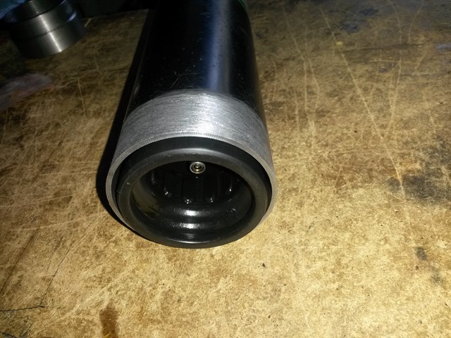

кто нибудь разбирал самовыравнивающий аммортизатор?нужна инфа про масло.сколько в граммах?на работе есть свободное время,решил папробовать восстановить вытекший самовыравнивающий аммортизатор.

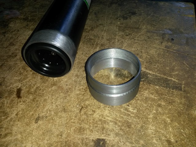

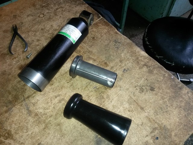

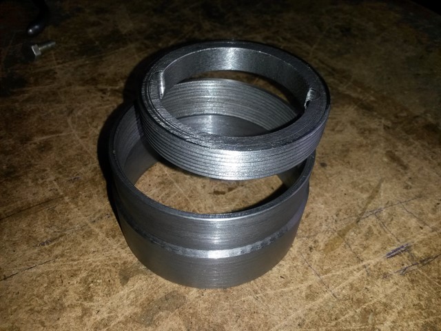

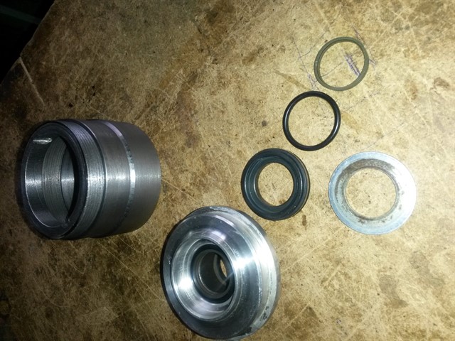

сделаю фото,напишу.сначала была проблема с манжетами,их две и они не резиновые.вроде капролона с медной или латунной пылью.потом масло-количество и марка.и давление -сколько и какого газа.давление приличное ,поэтому манжеты не резиновые.восстановить можно 100%.немного позже сейчас нет времени
Добавлено через 1 минуту 46 секунд:
на токарном сточил завальцовку
Добавлено через 2 секунды:
