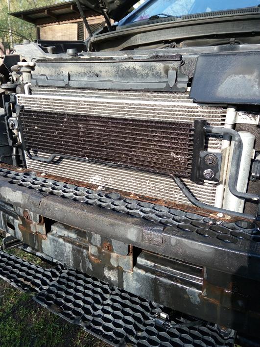

Сообщение ...Михалыч! » 08 авг 2017, 12:03
Вик-56к
муфта -исполнительный элемент...t фреона после компрессора может быть 100С(что может соответствовать давлению в 30bar),работающий вентилятор или движение авто снижает до 50С( и снижает давление до 15bar),но 30bar -это много и датчик давления отк муфту...Значит надо стремиться к охлаждению фреона до 50С - т.е. к чистому радиатору...
у себя мыл недели две назад(со снятием бампера) - блин грязи!!!(за два года после предыдущей)
сначала мыть радиаторы ,а потом смотреть что и как...

Сообщение ...Михалыч! » 30 апр 2018, 08:39
...Михалыч! писал(а):у себя мыл недели две назад(со снятием бампера) - блин грязи!!!
вчера снова мыл...обратите внимание на слой солей -реагентов на усилителе бампера(фото до мойки)...такой же слой и на радиаторах...
после мойки...
до мойки...

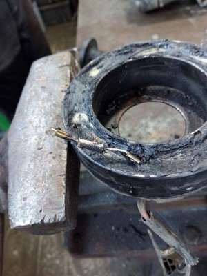

закон "подлости" работает: начинается жара и перестала вкл муфта компрессора...в пятницу заехал вечером в магазин,а уехал уже без холода...пред цел, реле срабатывает на нажатие кнопки(значит газ в системе есть),12v на 30ноге реле тож есть... :evil:
Добавлено через 1 день 4 часа 11 минут 50 секунд:
в катушке 97641-2p110 есть терморезистор, который раз и навсегда откл катушку...всё сделано : с заменой резистора , подшипника(уже начал шелестеть)- в авто опять холод :D
вот он виновник отсутствия холода...
...Михалыч!

Сообщение andrey27a » 30 июл 2018, 21:13
[user]...Михалыч![/user]
Компрессор не снимал, прям на двиге отколупал обмотку? поделись номероком подшипника или размерами, а то мой начал попискивать.

Сообщение ...Михалыч! » 31 июл 2018, 07:13
нет- компрессор спецы снимали(при мне) с откачкой газа, бо туда сьёмник не вставить...да и работать сподручнее...терморезистрор на 216С надо плотно к корпусу паять иначе потом за шкив задевать будет...номерок чуть позже сообщу -не подумал записать,позвоню -спрошу

Сообщение syv » 31 июл 2018, 09:37
...Михалыч! писал(а):...терморезистрор на 216С
Такой https://www.tme.eu/ru/details/tz-d-216/ ... /proffuse/
