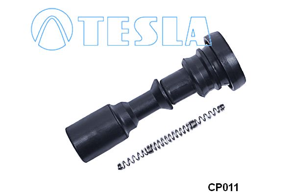

		fisenko
» 29 май 2019, 10:58
			Номер наконечника катушки: CP011 марки Tesla для G6CU, около 400р за штуку
