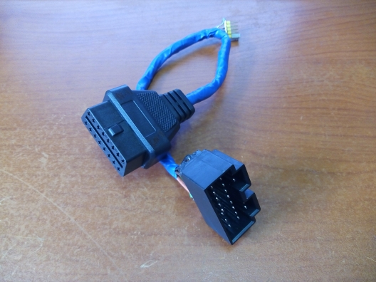

Сообщение Napster_X » 27 июл 2017, 23:03
Сегодня разобрал адаптер и установил 2 перемычки:
Ног 7 и 12 - залез в SRS и Body.
Ног 7 и 8 - залез в ABS.
По сути имеем соединение ног 7, 8, 12 в одной точки. Дополнительные выключатели и переключатели не использовал. Номера ног указаны на адаптере.
Фото взял из первого поста данной темы и подрисовал в редакторе как я сделал перемычки:
КРАСНЫМ цветом - перемычка ног 7 и 12.
СИНИМ цветом - перемычка ног 7 и 8.

Re: Диагностика программой Cascade
Сообщение BlkDem » 28 июл 2017, 04:11
Т.е., теперь все блоки ECM/ABS/SRS/BCM видно сразу?
Сообщение Napster_X » 29 июл 2017, 02:05
BlkDem писал(а):Т.е., теперь все блоки ECM/ABS/SRS/BCM видно сразу?
Видно все что и раньше + АБС + ПОДУШКИ + Body.
В body заходит не стабильно: может зайти а может нет. Пока не выявил взаимосвязь.
