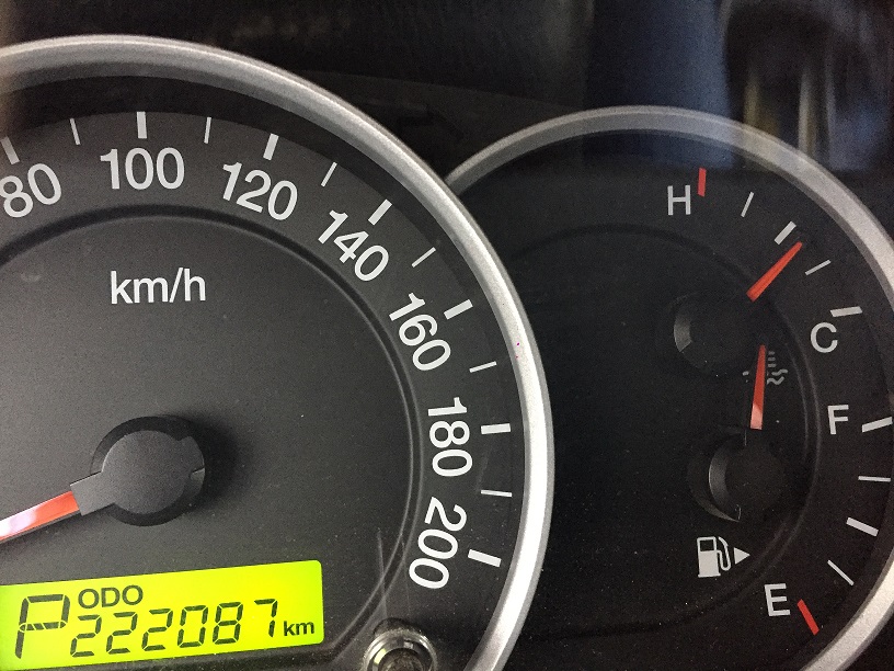

Сегодня меня подсветку приборной панели. При выключенном зажигании сделал снимок, собрал панель а стрелки неправильно. Кто подскажет как правильно их поставить. Дорестаил, дизель. Теперь при включении зажигания, температура на максимум, а топливо на одно деление ниже чем было (

Сообщение DiCh » 08 янв 2017, 23:54
Снова снять стрелки и установить при включенном зажигании.

Сообщение LEXA81 » 08 янв 2017, 23:57
А как определить в каком положении они должны находится ?
температура двигателя при 0 градусах на улице в каком положении ?

Сообщение RegiS » 09 янв 2017, 11:06
буква "С" - 50'С, первая толстая риска ~70-75'С.... половина шкалы ~90'С

Сообщение morbid » 09 янв 2017, 11:22
Помню я тоже поковырялся... Температурная стрелка выпадала в низ.
Короче "методом тыка" выставил, год всё в норме.

Сообщение LEXA81 » 09 янв 2017, 12:31
RegiS писал(а):половина шкалы ~90'С

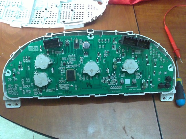

панель сидометра
Сообщение Shooter » 14 июл 2017, 10:11
Добрый день всем! возникли вопросы по панели спидометра. 1. как снять стрелки? 2. приборы уровня топлива и температуры охлаждающей жидкости живут своей жизнью. при заводке машины стоят на нуле,при втором,третьем начинают показывать правильные показания. но не всегда,иногда вообще зашкаливают.(случилось после того как руками трогал стрелки)
3. у кого есть схема принципиальная на блок спидометров ?

Re: панель сидометра
Сообщение DiCh » 14 июл 2017, 10:19
Схемы скорее всего не найдешь. Что делал со стрелками?
DiCh
Сообщения: 1461
Поблагодарили: 296 раз.
Сообщение Shooter » 14 июл 2017, 10:22
пытался найти диод показателя уровня жидкости в бачке(которого там нет...) чтоб его увидеть пришлось приподнимать чёрную плёнку с (циферблат) стрелки мешались,тупо покрутил их вверх вниз.
Shooter
Сообщения: 62
Зарегистрирован: 19 фев 2011, 23:29
Откуда: Baku
Имя: Alekper
Доп. информация: 260000 продана
