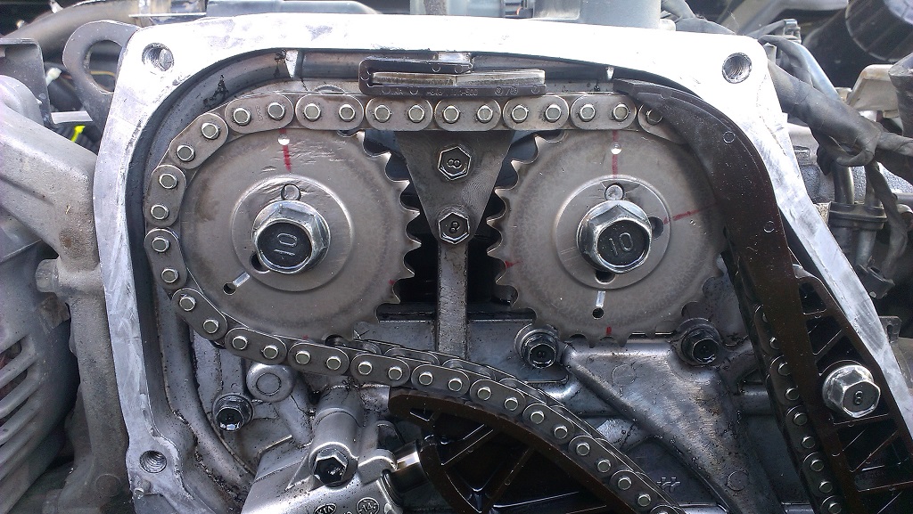

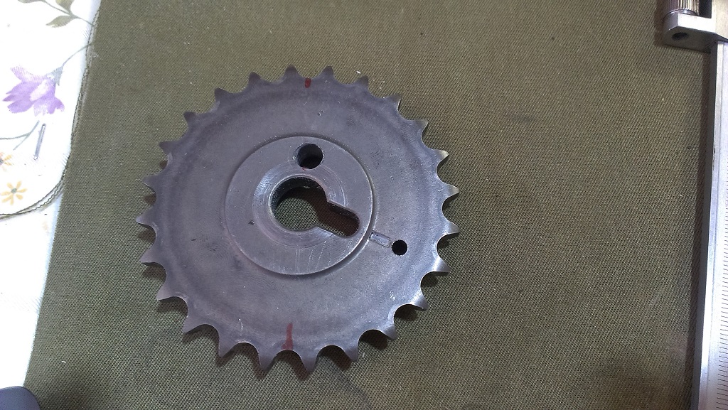

Сообщение Виктор 1980 » 09 июл 2017, 20:17
Виктор 1980 писал(а):
Лёха Юрич писал(а):а изначально то после ремонта работал как ?
так же / тише ?
Жёсткость в работе сразу была как двигатель запустил, думал это нормально. 2 месяца на Оутлендере и Кашкае ездил. Илья же не мог его проверить, я ему только двигатель отправлял. Он его собрал и выслал обратно. Но как щас работает, даже приятно послушать :oops:
Поездил и понял, что так ездить тоже не чего хорошего. При ускорении дым валит и разгон вялый как за зад тянут :( . И сегодня снял звёздочки с распредвалов(т.к. добираться до нижней цепи небыло никакого желания) и просверлил их. Самое сложное в этой работе открутить звёзды с распредвалов( я стопорил звёздочки старой цепью с распредвала через трубу). Собрал попробовал проехаться, дыма не увидел и машина заметно шустрее стала.
Виктор 1980 писал(а):Поездил и понял, что так ездить тоже не чего хорошего. ... снял звёздочки с распредвалов и просверлил их ... Собрал попробовал проехаться, дыма не увидел и машина заметно шустрее стала.
забавно , а когда я ранее предлагал сие , то тут у одного спицалиста аж истерика от полнейшего непонимания приключилась :Yahoo!:

Re: Резекция балансирных валов. Стоит ли?
Сообщение Виктор 1980 » 11 июл 2017, 07:33
Alex_za писал(а):причина таких переделок, почему по штатным меткам не подошло
На один зуб на коленвале ошибся человек, но разбирать пол двигателя у меня желания нет.
Сообщение DiCh » 11 июл 2017, 09:25
ИМХО проще переставить по меткам. Ловить градусы при сверлении, задача малореальная. Идеального перекрытия фаз не получтся. Устраняя одни проблемы, сами себе создаем другие.
DiCh
Сообщения: 1461
Поблагодарили: 296 раз.
Сообщение Stas32 » 11 июл 2017, 10:04
DiCh писал(а):Идеального перекрытия фаз не получтся
Интересно. А при растяжении цепей "ИДЕАЛЬНОЕ" перекрытие существует?
Здесь все в пределах относительности.
