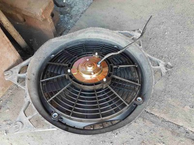

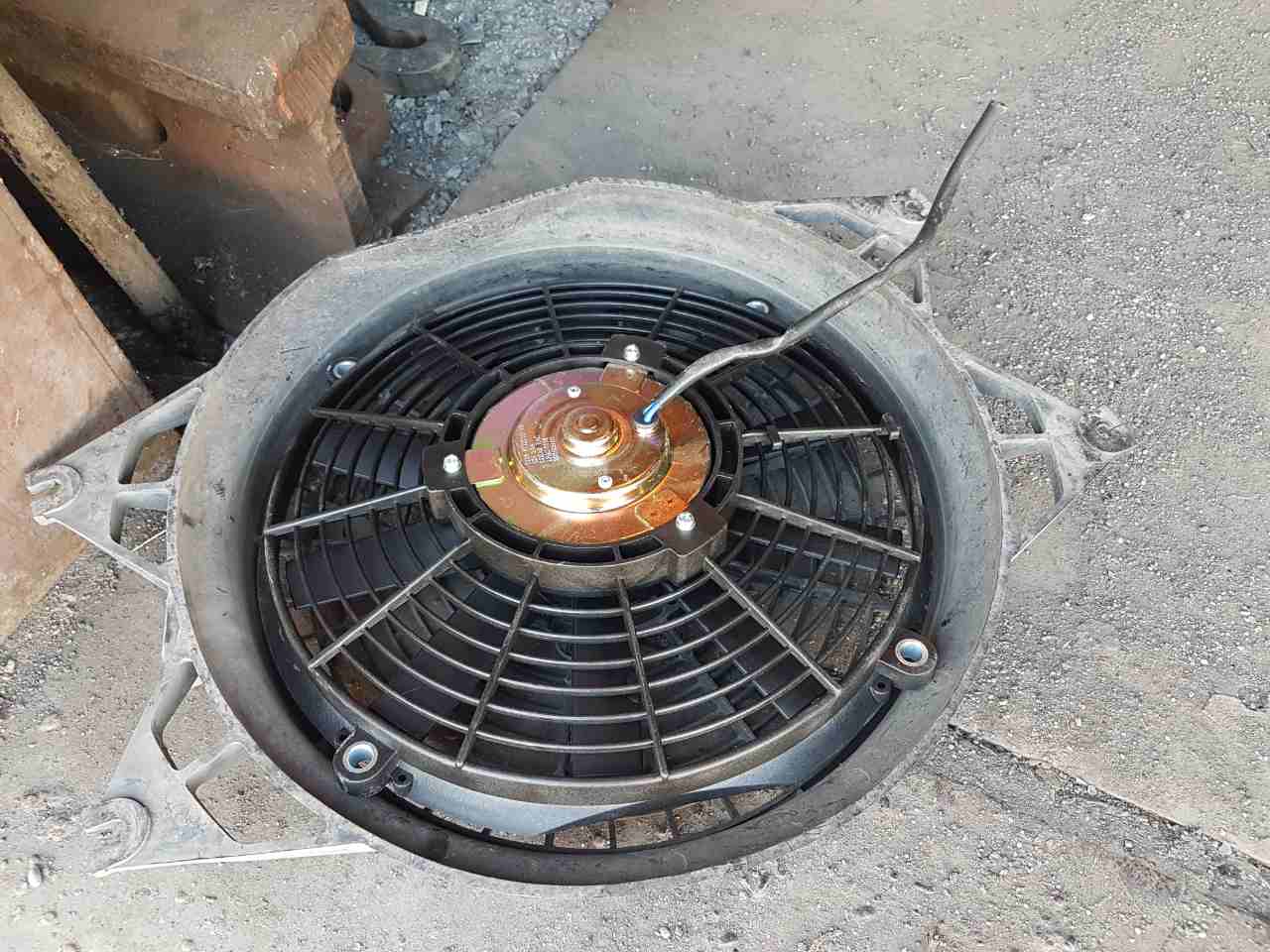

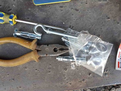

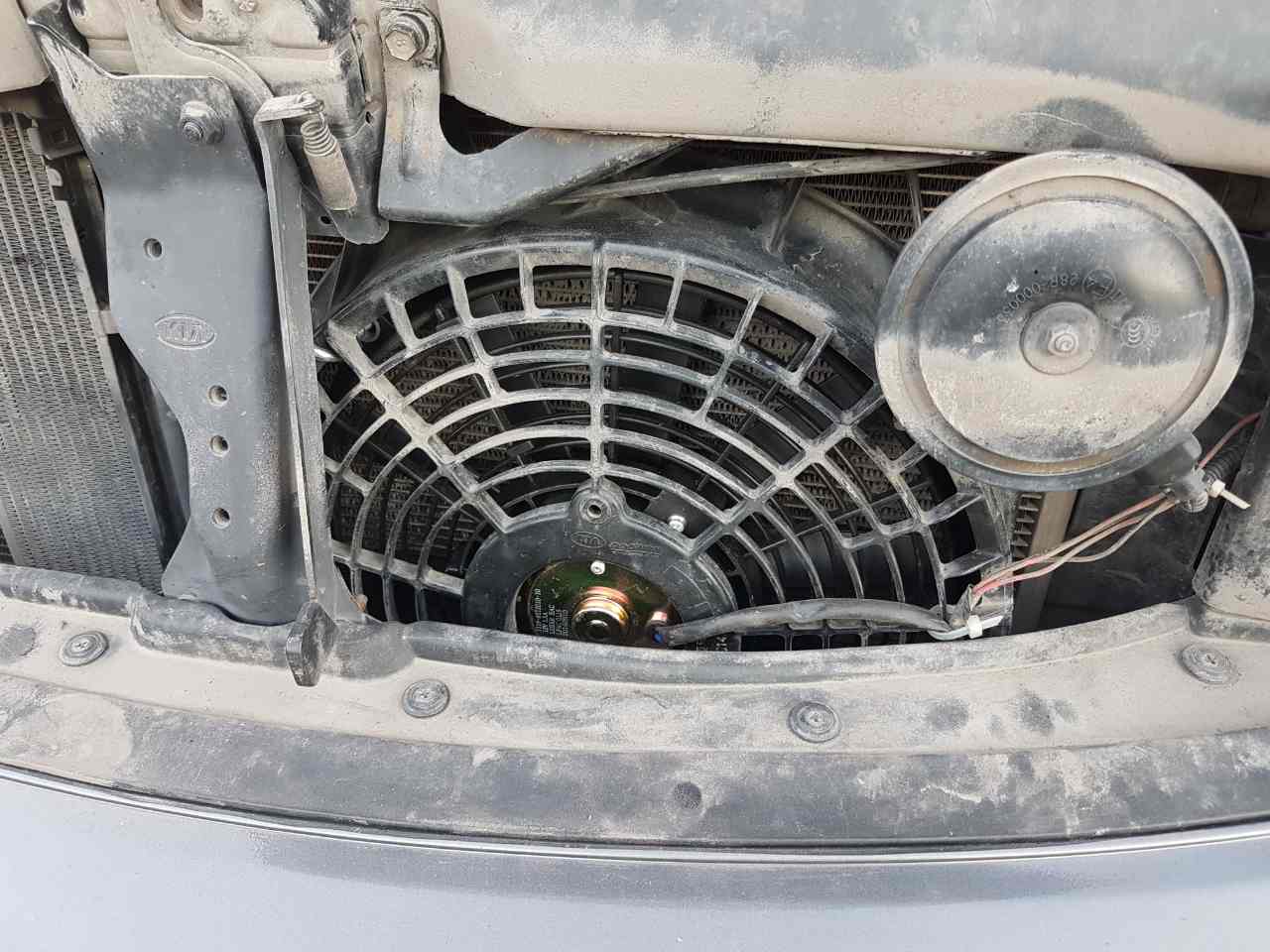

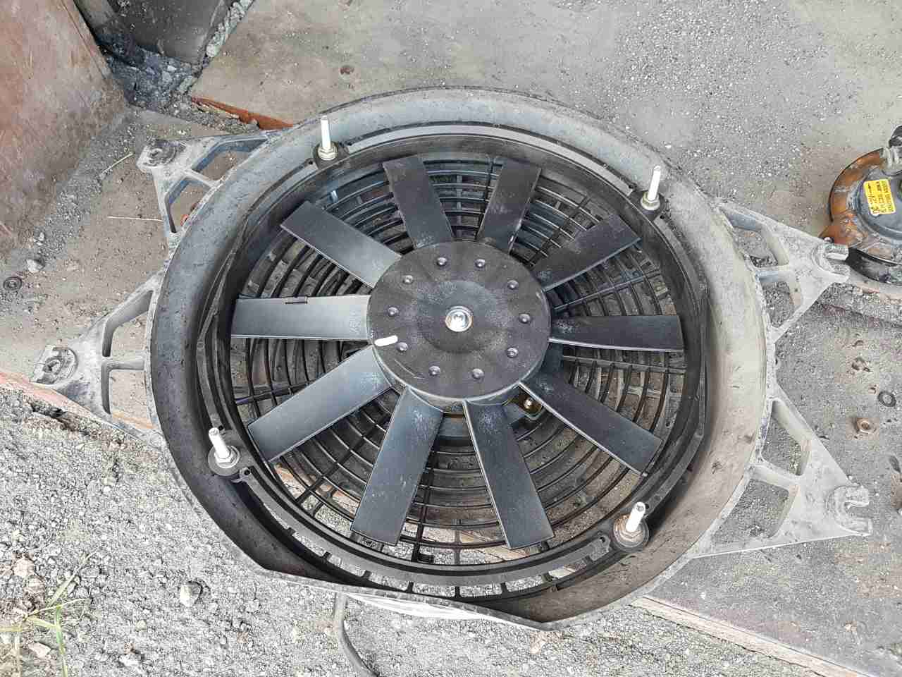

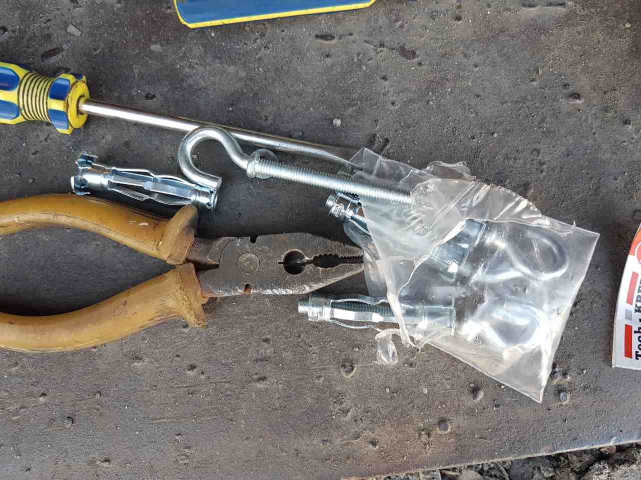

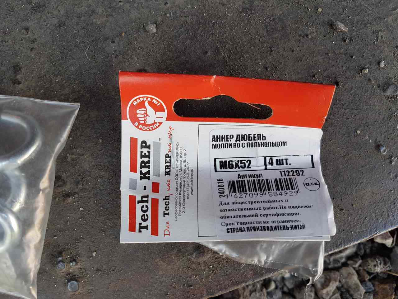

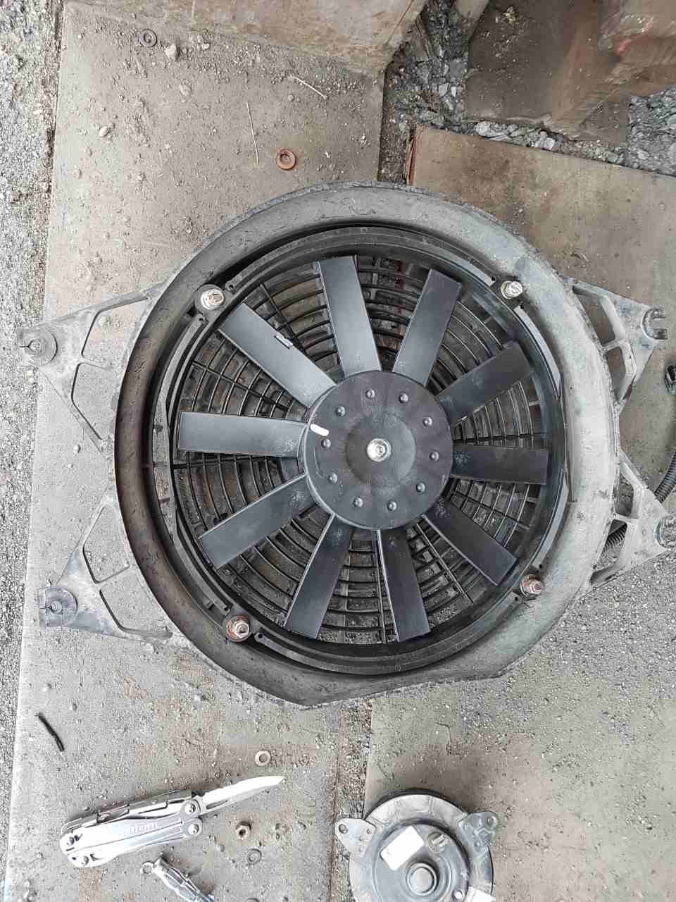

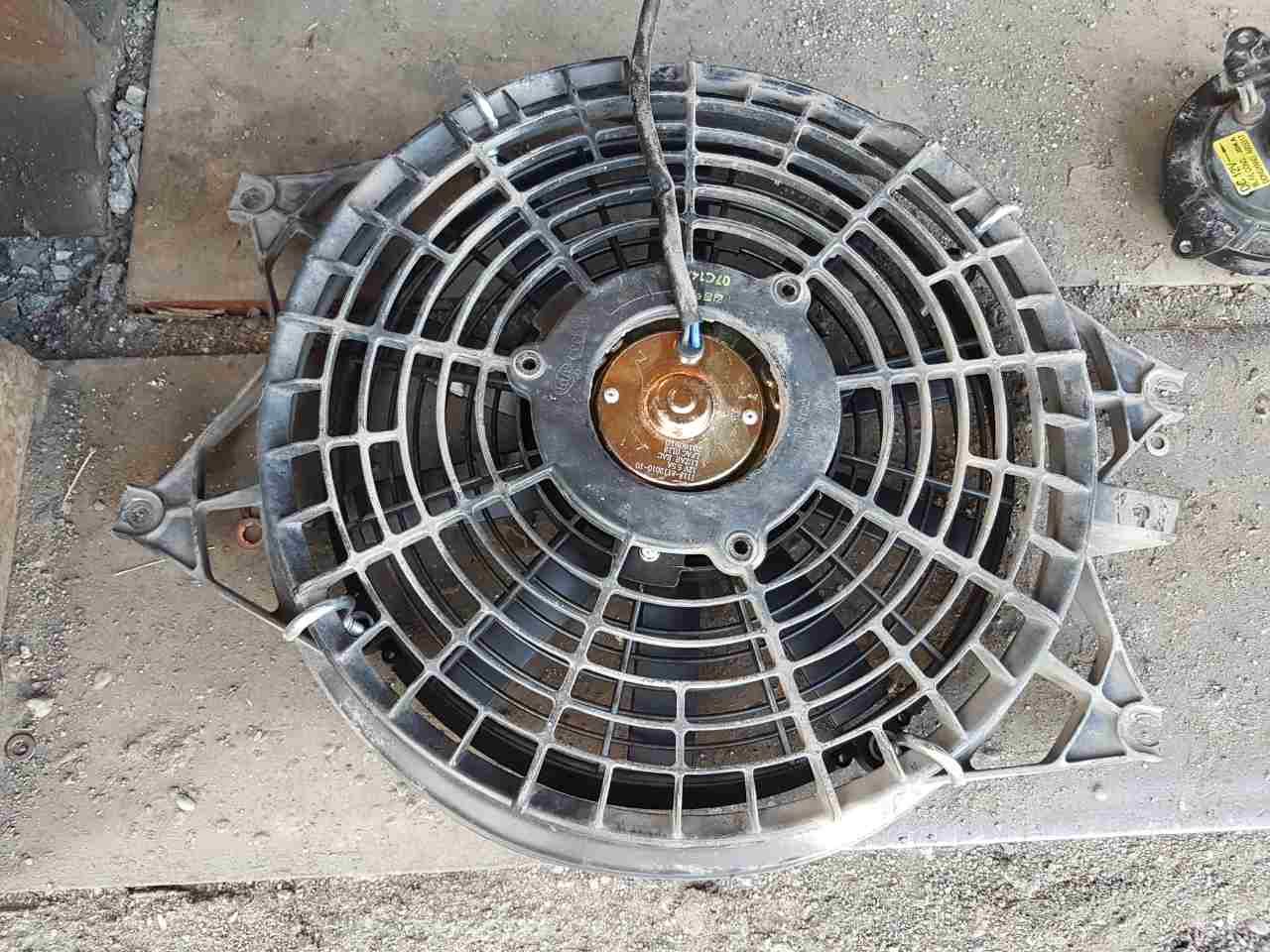

В очередной раз "устал" вентилятор. Поискав по окрестным лавкам и не найдя оригинала, решил ставить от Калины. Для прихвата калиновского кулера применил анкеры с крючками. По мотивам идеи Stas32. Излишки резьбы на анкерах спилил болгаркой. Чтобы крюки хорошо цеплялись за родной кожух, их нужно немного разогнуть.
В целом, встает нормально. Определенно, это решение имеет место быть. Цена вопроса: 2 150 руб - вентилятор от Калины LFAC0118 (в автодоке 1660 руб, но ждать нет времени - жара на улице) и 140 руб за анкеры.

Ребята, а подскажите как разъем препаять, что бы контакты не перепутать. Или там пофиг?
Илья 474
Сообщения: 279
Зарегистрирован: 27 апр 2016, 10:06
Откуда: Балашиха
Поблагодарили: 9 раз.
Имя: Илья
Доп. информация: SuperTOD (GE)
Re: Не работает вентилятор кондиционера.
Сообщение BlkDem » 29 июн 2017, 19:02
Илья 474 писал(а):как разъем препаять
Обрезаешь от сгоревшего стокового, отрезаешь разъем калиновского. К калиновскому кулеру припаиваешь/прикручиваешь стоковый разъем. Черный с серой полосой - это минус, черный сплошной - плюс. Зная корейцев, могу предположить, что цвета могут не совпадать. Дабы не ошибиться, есть смысл проверить направление продува до монтажа. Попросить друга подержать вентилятор, подключить разъем и завести машину.
Илья 474 писал(а):Или там пофиг?
От полярности зависит направление продува.
