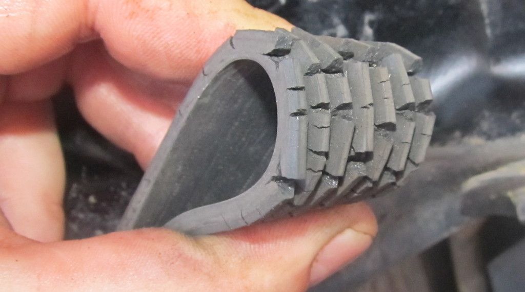

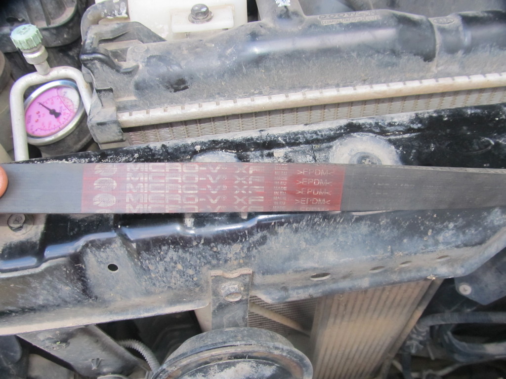

Сообщение Gubkin » 26 июн 2017, 18:52
GATES 7PK2255
установлен 30.12.2012 на 60500 км
снят и сделаны фото 25.06.2017 на 126147 км
Итого 4,5 года и 65 тыс.км
установил такой http://www.oilchoice.ru/viewtopic.php?p=4058#p4058

26.06.2017 126147 км, замена ремня генератора. Установлен T7Encar 7PK2254

Сообщение runner_Perm » 27 июн 2017, 09:53
Gubkin писал(а):замена ремня генератора. Установлен T7Encar 7PK2254
Получается тот же GATES? Только произведенный на другом заводе?
runner_Perm
Сообщения: 3425
Откуда: Пермь
Благодарил (а): 76 раз.
Поблагодарили: 91 раз.
Имя: Стас
Re: Дневник - Sorento II, 2008, 2,5 CRDI [Gubkin]
Сообщение Gubkin » 27 июн 2017, 09:57
да, тот что в европе Г
этот мексиканский, на ощуп получше
Сообщение runner_Perm » 27 июн 2017, 10:23
Понятно.
У меня такой же как у тебя стоял. Уже 70 тык. отходил, но состояние получше. Ставил 06.01.2012г. Тоже пора озаботиться заменой. Учту при заказе, что надо Мексиканский.
