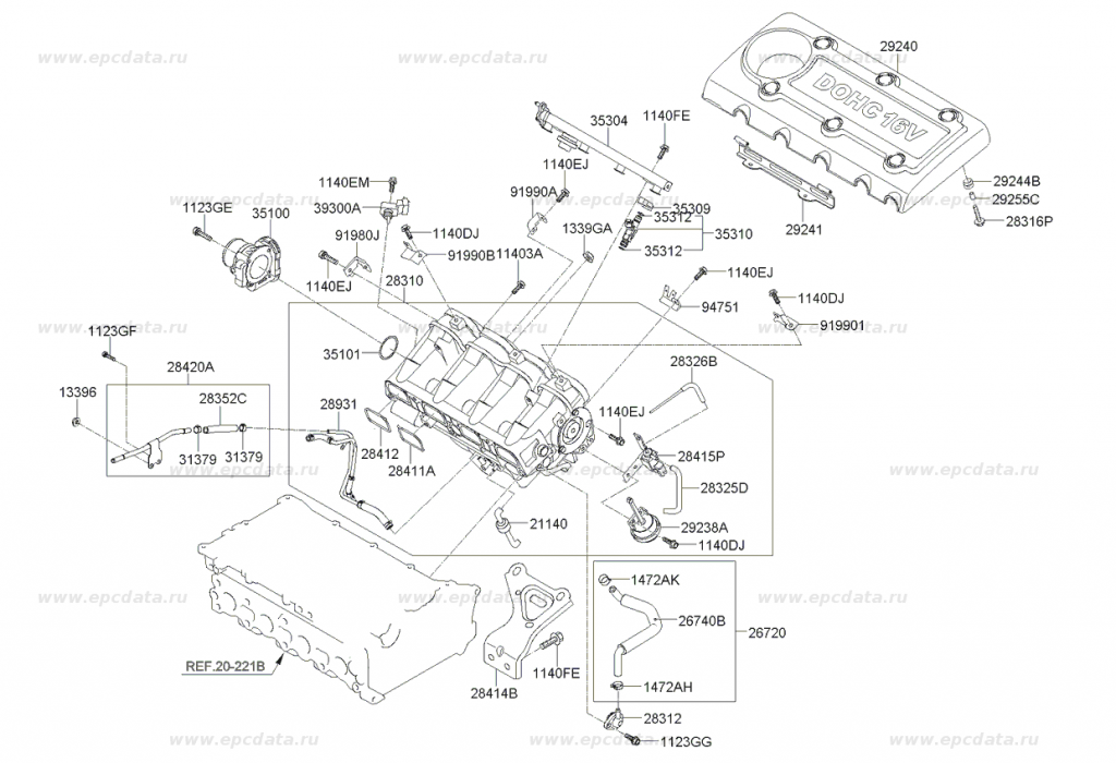

Ну как я понял, у нас это он - 283242G000 "Электромагнитный клапан системы рециркуляции выхлопных газов"? :shock: Элемент EGR что ли? :o Откуда он у нас?
Другое его название - "Клапан соленоид". Ну это ещё куда не шло...
Искомый элемент под наименованием "28415P"
