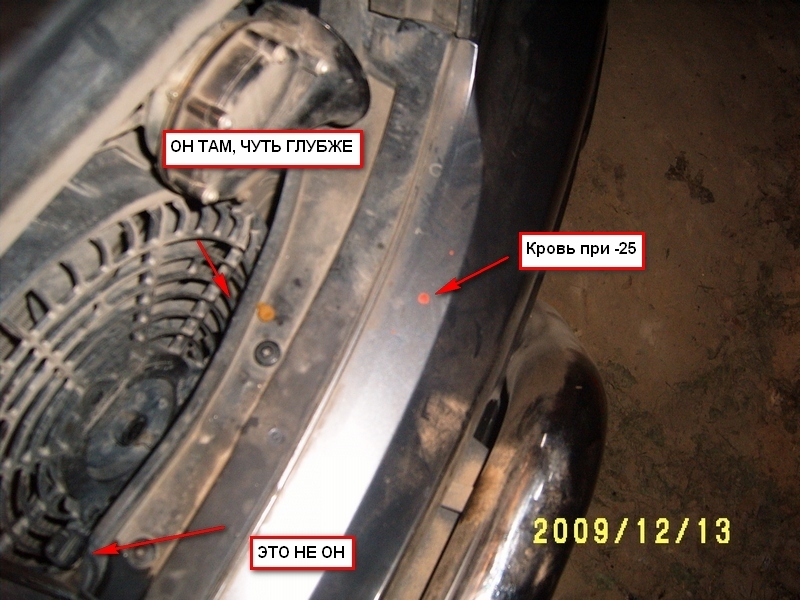

Сообщение Accent-58 » 08 ноя 2017, 16:23
Сними колодку с датчика температуры, который перед радиатором

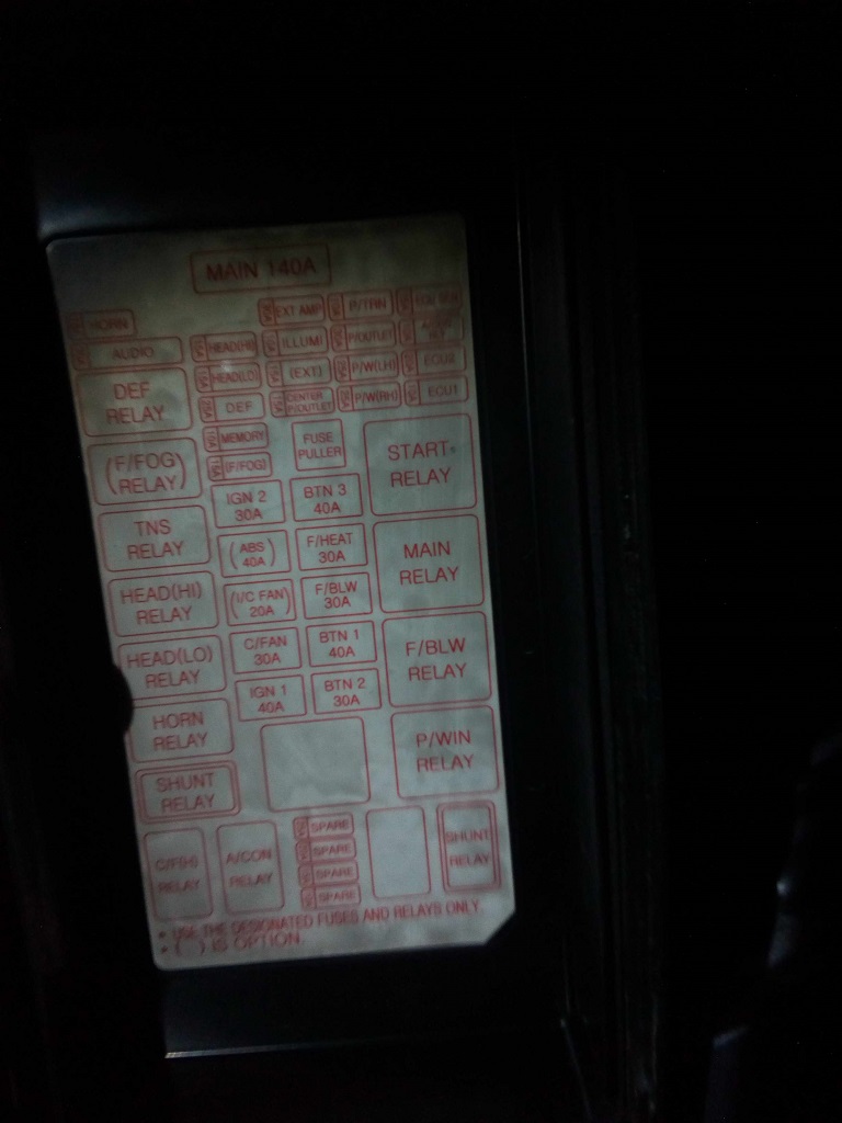

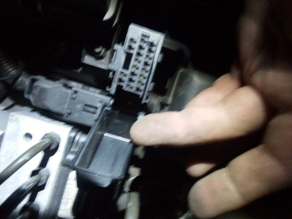

Доброго времени суток!
С наступлением холодов заметил что штатный догреватель не работает после того как заглушишь двигатель, да и вообще не слышно чтобы он запускался, и прогревается двигатель долго.
Прочитал всю тему.
Но вот в чем беда, предохранителей как указано в первом сообщении нет, и рядом с вебастой тоже нет. Она штатная так как по вину бьется что есть.
Вебасту разобрал почистил (сажи и копоти было так прилично), штифт работает (по крайней мере нагревается).
А вот теперь как её запустить????
В проге диагностики CASCADE есть вкладка FUEL HEATER и что-то там ещё. Можно ли вебасту продиагностировать? Или вебастовской прогой диагностировать через ОБД?
Под капотом в разъеме нет пинов для подключения :(
Скоро будет совсем холодно, а оно не работает.
А я тут губу раскатал хотел ППП сделать, а как оказалось её сначала привести в рабочее состояние нужно. :o

Сообщение Stas32 » 20 ноя 2017, 15:20
Все диагностируется. В разьеме на первом фото есть диагностический пин. В теме, в шапке сообщения, есть на него указание. Программа для диагностики ВЕБАСТО и ПК очень хорошо описана. Так же и предохранитель указан.
Автор Accent-58.
Stas32
Сообщения: 3023
Откуда: Брянск
Благодарил (а): 48 раз.
Поблагодарили: 209 раз.
Re: Работа Webasto Thermo Top Z и ее апгрейд
Сообщение DonPedro » 20 ноя 2017, 15:39
Stas32 - Если внимательно посмотреть на мои фото (несмотря на плохое качество), то можно увидеть что у меня нет контакта в 19 пине диагностического разъема и предохранитель написан 30A P/OUTLET вместо 20A P/HEATER.

Сообщение Hvost » 20 ноя 2017, 20:55
Пред ищи в маленьком блоке под капотом, там где пред на свечи накала.
