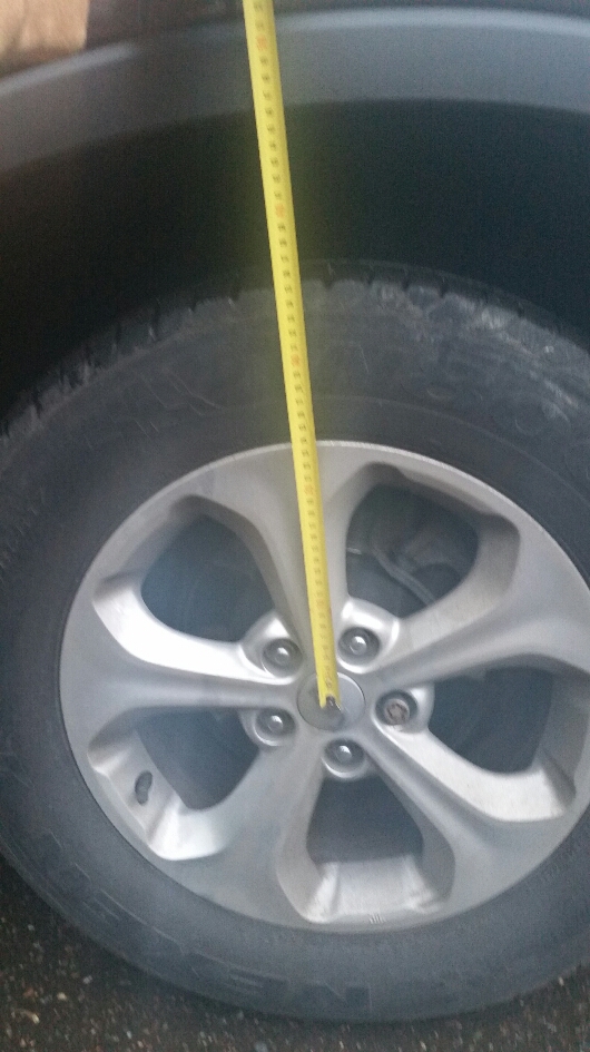

Всем прив.Как и обещал,замена задних(усиленные) пружин Клаксон на обычные тоже Клаксон.И что из этого получилось) Машина с пустым багажником,но с полным баком.Результатом очень доволен :good:
P.S. Не ожидал что перед будет 45
Перед 45
Зад,сорри за качесто.Там 47
Слева снятая усиленная,справа новая

Re: Пружины "Клаксон" для Соренто ХМ F/L
Сообщение Соренто 2.4 » 01 июн 2017, 10:24
Вот опять не понятно, почему у меня на не усиленных перед 46,5, а у Xran на усиленных 45. Единственно что могу сказать, то что у меня весь передок перебран, может по этому?
Сообщение Xran » 01 июн 2017, 10:56
Да блин вообще не понятно.Как будто живёт своей жизнью :D Мне тут поездка на 1500км предстоит,проеду замерю.Если что,точно Владовские поставлю.Хорошо что Клаксон даёт 3 года гарантии,можно сдать.
Сообщение Echelon » 01 июн 2017, 16:35
Соренто 2.4 писал(а):Вот опять не понятно, почему у меня на не усиленных перед 46,5, а у Xran на усиленных 45. Единственно что могу сказать, то что у меня весь передок перебран, может по этому?
Может аморты разные, или даже влияет разное состояние одинаковых амортизаторов (у новых газовый подпор получше).
Тоже присматриваюсь к клаксонам на замену родным пружинам, спустя семь лет по кругу расстояние 43...44 см. Но так и не понял, на дизельный ХМ какие лучше брать: "усиленные" или обычные?
