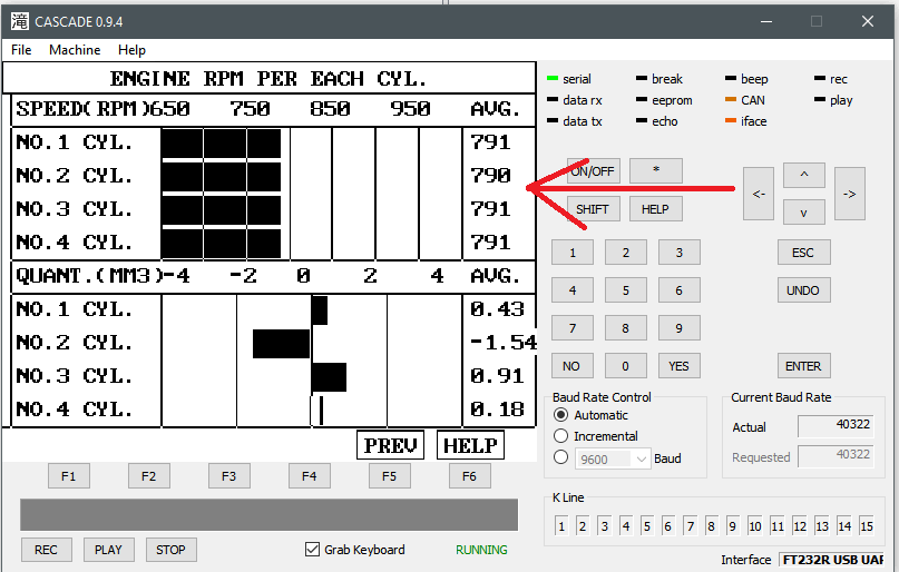

Re: Ремонт форсунок
Сообщение мухтар » 24 май 2017, 09:02
atlant_is писал(а): какое значение коррекции по сканеру считается приемлемым?
А Вы выложите скрин коррекций и оборотов.
Там и глянем на сколько приемлемы.

Re: Ремонт форсунок
Сообщение Gubkin » 24 май 2017, 09:11
мухтар писал(а):и оборотов
каких оборотов ?
в карманскане чётко написано, что обороты Idle должны быть во время теста
сканер то в руках держали ?
Re: Ремонт форсунок
Сообщение мухтар » 24 май 2017, 09:19
Вот таких.
мухтар
Сообщения: 651
Зарегистрирован: 18 фев 2013, 22:27
Откуда: махачкала
Благодарил (а): 23 раз.
Поблагодарили: 50 раз.
Имя: мухтар
Доп. информация: модель KIA BL SORENTO (JC5248) сборка РОССИЯ
Re: Ремонт форсунок
Сообщение Gubkin » 24 май 2017, 09:23
на прогретом двигателе надо смотреть

Re: Ремонт форсунок
Сообщение Лёха Юрич » 24 май 2017, 11:11
и правильно делаешь.
уже писАл не раз ( когда сам и предлагал глушить аварийник) - конструкция форсунки Бош электромагнитной серии имеет конструкцию позволяющую сбросить аварийное давление даже без участия импульса , она сама сработает как аварийник , если конечно туда шибко умные руки не лазили до этого.
по коррекции: поля коррекции +-4 единицы, кто как , а мы считаем что в районе +- 2 терпимо , т.к это середина диапазона и есть ещё возможности у ЭБУ корректировать , но определенные выводы уже сделать по такой коррекции можно ( не о обратке форсунки , разумеется , как уже говорил выше :twisted: )
