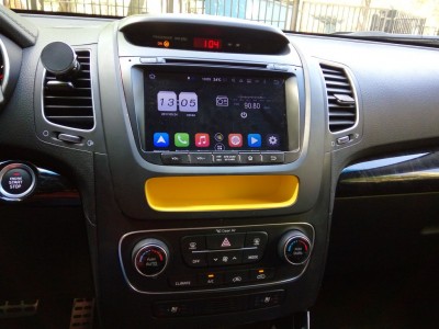

Ну что,сегодня воткнул супервижен в свою повозку)))

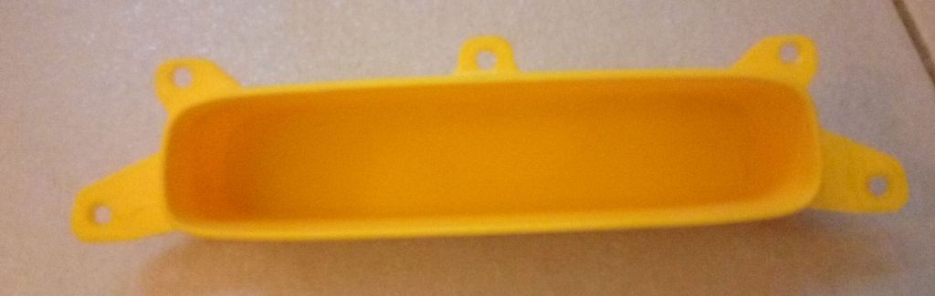

Теперь и у меня появился карман,будем устанавливать! Хотя на мой взгляд он мог бы быть и по глубже(моё личное). Цена вопроса 1кило.

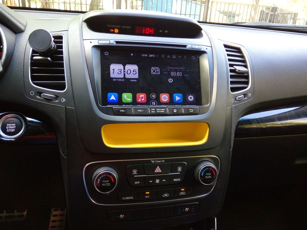

Сообщение dunduk_69 » 24 май 2017, 13:38
Вот ,что получилось в престиже! Так для интереса!
