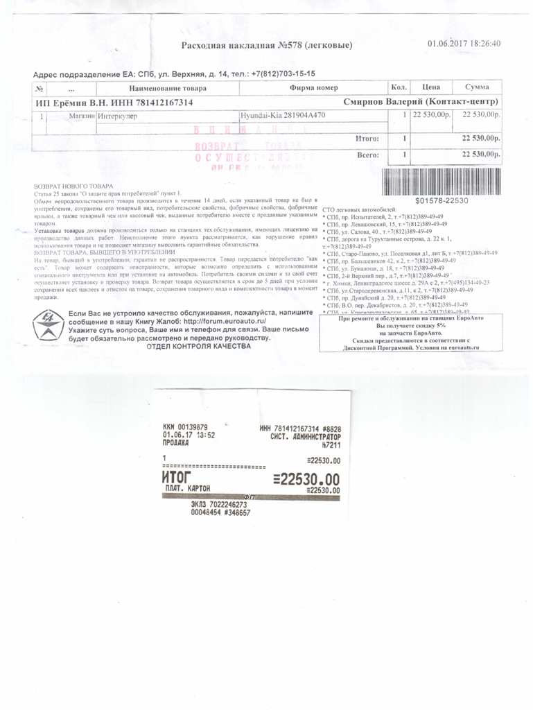

Доброго дня форумчане! Внесу свою каплю в историю по чёрному дыму. Зимой обратил внимание на снег когда буксовал, он был чёрный и после этого случая стал чаще посматривать в зеркало и видеть чёрный дым. Диагностика ничего не дала, но дым начал появляться и много когда машина практически идёт накатом, но педаль газа чуть придерживаешь, даёшь газ - машина призадумалась и пошла без дыма. Затем появился звук турбины, но не свист, а скорее сверчок. нашёл причину случайно, были на охоте и при движении через ручей застрял товарищ на "дусте", мне пришлось оказать помощь, в воде я увидел, что бампер весь бурлит и очень сильно, поскольку в бампере воздуха нет значит кулер. По приезду домой снял защиту и увидел: правой резинки снизу нет и в бачке протёрта дырка о кронштейн, снял поехал заварил аргоном, немного помогло, дым остался когда педальку газа в пол, но и это мне не понравилось. Заехал передом в водоём, результат немногим лучше, больших пузырей нет, но много маленьких и это на холостых оборотах. Решил купить новый комплектом, но 19 мая улетел отдыхать и покупка и замена кулера перенеслись, заказал 1 июня, доставили 6 июня(вчера) и установка и тест вчера, результат: дыма нет в любом режиме движения, газ на месте - кусок обоев остался белым (небольшие крапинки) выплюнутые из глушителя. :Yahoo!:
Чуть не забыл, на старом кулере датчик не проверял и вентилятор не работал :focus:
Сегодня утром ехал с дачи домой, смотрел в зеркало и душа радовалась, вернулась утраченная динамика педаль газа стала работать как раньше, расход думаю тоже должен упасть, но это сразу не определишь, всем удачи 8)
