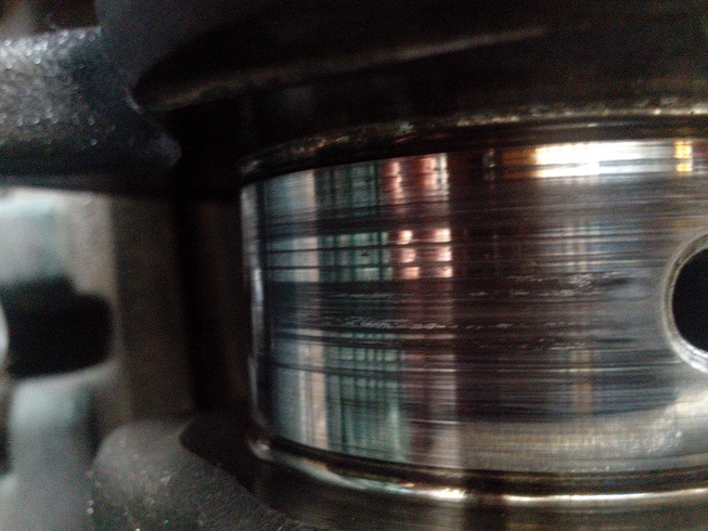

Добрый день уважаемые форумчане!
Разобрал на днях движок (дизель D4CB 140 л.с., Соренто 2002 г.в.) по причине обрыва цепи... Цепь делов натворила немало, конечно, но речь здесь не об этом.
Решил попутно взглянуть на коленвал (шейки, вкладыши и т.п.) и обнаружил на второй коренной шейке... задир - не задир, но некую неровность. Она начинается от масляного отверстия, в начале шириной с масляное отверстие, потом сужается и сходит на нет. Хорошо видна глазом, ощущается при проведении пальцем, но без острых краев, скорее, как плавное чуть заметное углубление. Такое ощущение, что когда-то через масляное отверстие что-то выплюнуло и протянуло между шейкой и вкладышем. На вкладыше тоже заметны легкие следы, но все выглядит так, как будто случилось уже давненько... До обрыва цепи движок не стучал, нормально тянул, масло не жрал. Мой ремонтер однозначно приговаривает коленвал под замену...
Прошу совета, что делать? У кого-нибудь может, есть опыт решения подобных ситуаций? Можно ли эксплуатировать такой коленвал, или действительно под замену?
P.S. Если коленвал под замену, то нет ли у кого-нибудь б/у за не очень дорого? А то новый покупать дороговато...

Сообщение stalin69 » 16 май 2017, 05:46
Всем спасибо за ответы и мнения. Я в принципе и сам понимаю, что это будет на свой страх и риск. Просто был когда-то опыт шлифовки задранного вала на ВАЗ-2101. вал был задран сильно и одна коренная шейка в размер не вышла, не смотря на то, что шлифовали сразу до минимального размера. Так вот, там оставалась неровность, очень похожая по виду и ощущению (пальцем) на ту, что я имею сейчас. Моторист тогда (а это было в 1995 г.) сказал, что (дословно) "главное, что вышли края, середина на масляном клине и с углублением нормально работать будет". Движок потом еще 5 лет отходил подо мной, проблем не было...
P.S. Фото сегодня все-таки сделаю...
P.P.S. Но морально я уже готов к замене...Б/У вала ни у кого нет? Или его шлифовать можно?

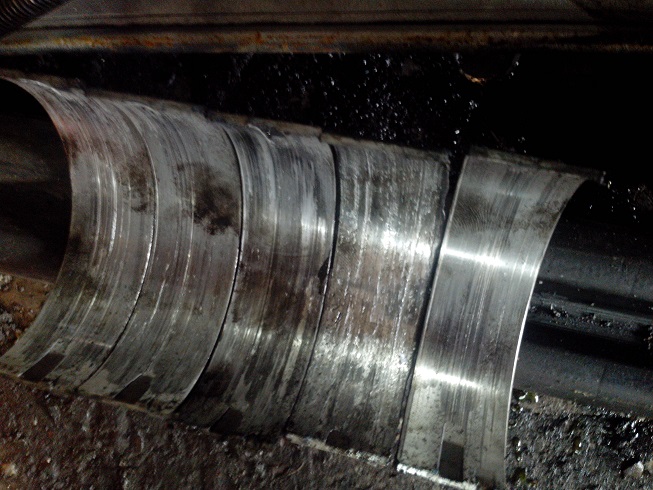

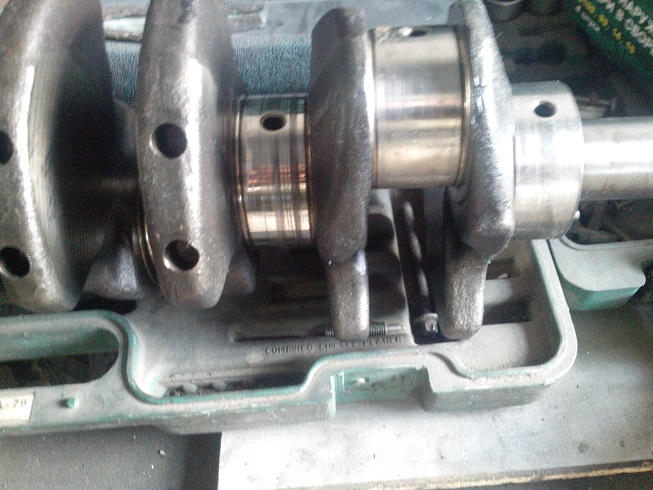

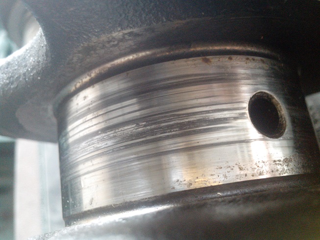

Re: Проблемы с коленвалом
Сообщение stalin69 » 16 май 2017, 19:48
Вот фото
