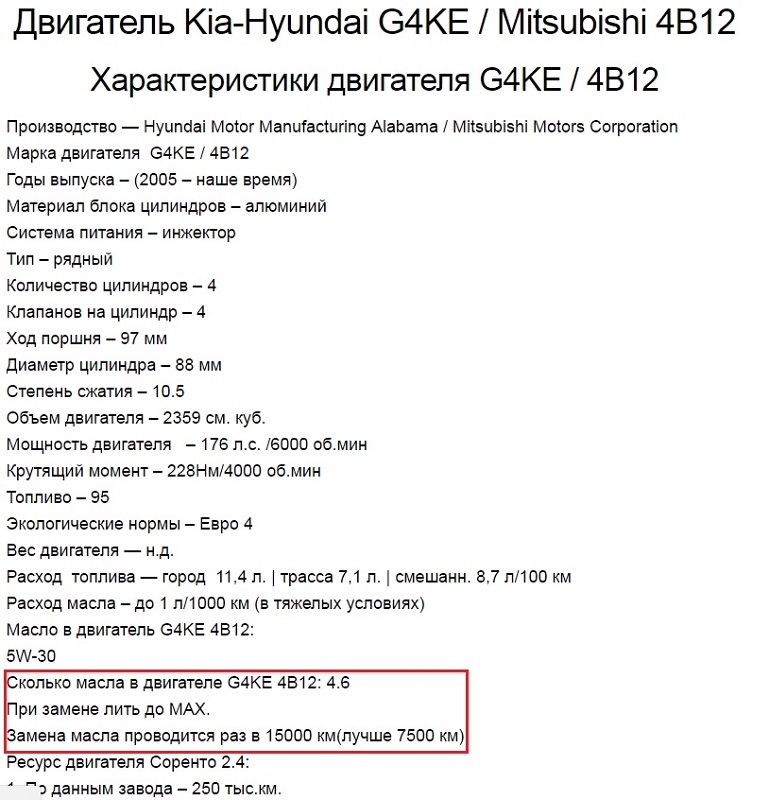

Два сорика, на обоих масло меняется каждые 7500км (примерно 180-190 моточасов). Стабильно масло на щупе чуть больше половины, опускается почти сразу до такого значения, дальше не уменьшается, вплоть до замены. (смотрю на остывающем движке, где-то через час после поездки). Так что рекомендуется доливать до максимума постоянно?

Adom писал(а):Стабильно масло на щупе чуть больше половины, опускается почти сразу до такого значения, дальше не уменьшается, вплоть до замены. (смотрю на остывающем движке, где-то через час после поездки). Так что рекомендуется доливать до максимума постоянно?
Товарищи, просветите! Поддерживаю вопрос Adom
Масло меняю через 15 тыс, за этот пробег расход примерно от максимума щупа до его середины. Никогда не доливал..
Получается что надо держать на максимуме?

15000 масло с нашими движками и массой автомобиля не ходит!!! Максимум 7500, а если уверен, что масло не подделка и присадки достойные, то максимальный промежуток не более 10000.
