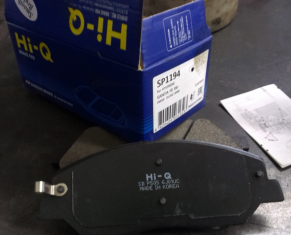

Посмотрев на фото Андрея, решил проверить направляющие на своей машине, заодно поменять колодки. Пробег 65000 накладок осталось около 5 мм, износ ровный, скрипа не наблюдалось, пальцы чистенькие не закисшие. :Yahoo!: Направляющие смазал какой-то специальной Датской смазкой серебристого цвета, пакетики по 5 гр. Смутила сильная коррозия полостей и мест возле пыльников поршней, покрыл тонким слоем литола.
Колодки поставил вот такие:
Продавцы заверили что это лучшие из всего многообразия.
Тормозят на уровне родных, не скрипят, борозд на дисках пока не видно.

И я точно такие колодки купил, цена передних 2000 руб

Янц Евгений писал(а):Продавцы заверили что это лучшие из всего многообразия.
Сильно пылят. Легко перегреваются. Ценник гуманный
