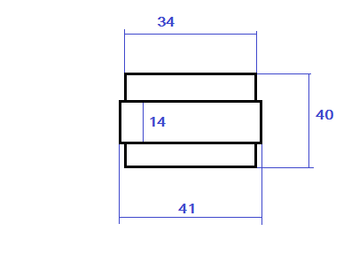

Замерил размеры сайлентблока нижнего на передние амортизаторы BORT, как ты и просил .

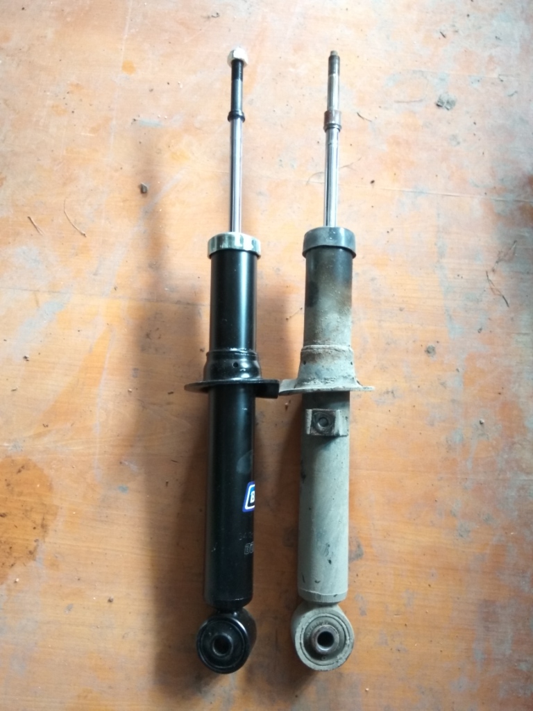

На фото BORT и родной амортизатор. Они одинаковой длины и ход одинаковый, а пружины стоят больше родных. Что-то у меня сомнения, что BORTы подойдут, на отбой пробиваться будут. Александр у тебя вроде тоже пружины RF2570 с бортами в тандеме, на отбой нормально работают? Кстати какой лифт с переди с ними, проставки есть?
