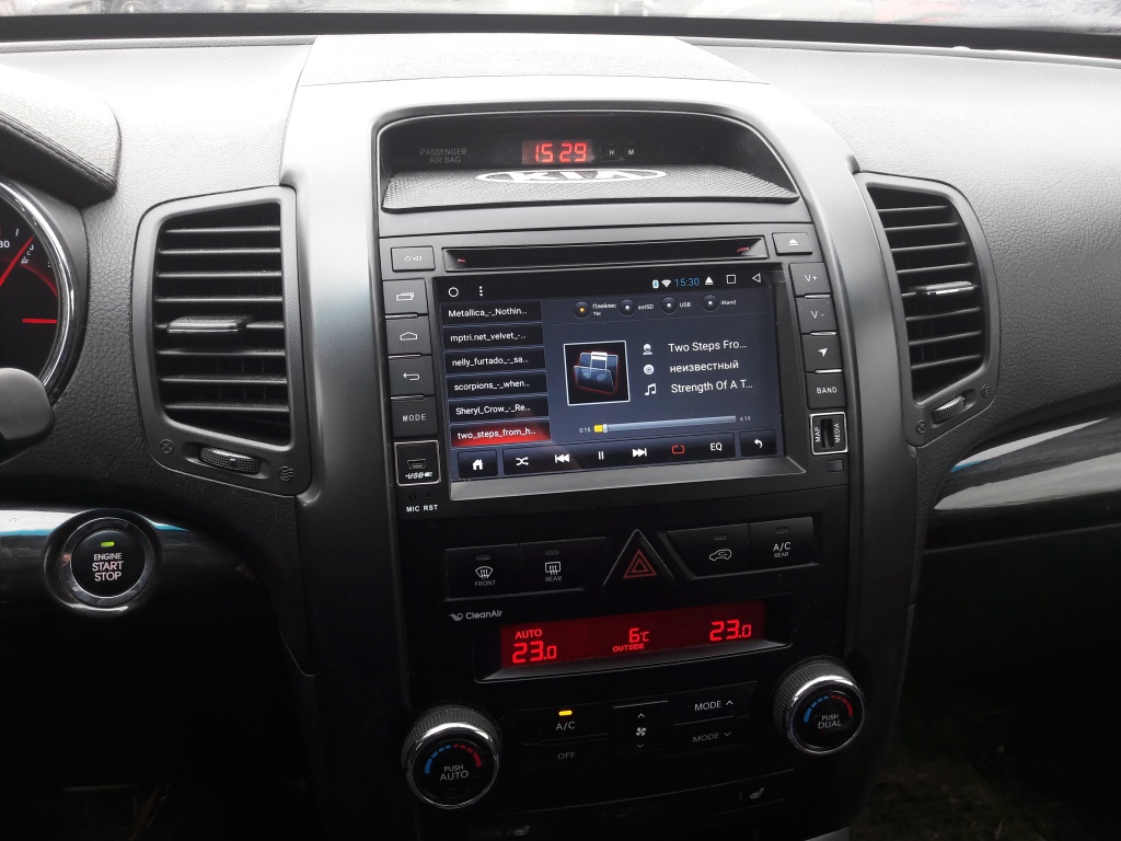

Поставил я себе точно такую же голову. Решил немного рассказать про процессы выбора и эксплуатации.
Когда выбирал, то к сожалению на нашем сайте не нашел необходимой информации, поэтому пришлось на 2 недели погрузиться в форум 4PDA и черпать инфу оттуда.
Люблю смотреть в большой экран навигатора, а не стартфона при этом хотелось избавиться от пережитка лепить планшет на торпеду. К сожалению штатная голова совсем не подошла для моей задачи, т.к. был необходим Навител причем обязательно с пробками. При этом хотелось андроид.
Погрузившись в 4PDA пришел к выводу что оптимальным будет такое ГУ: платформа Allwinner R16 Cortex A9 Quad Core 1.6GHz Наиболее часто упоминающийся продавец на али - infidini

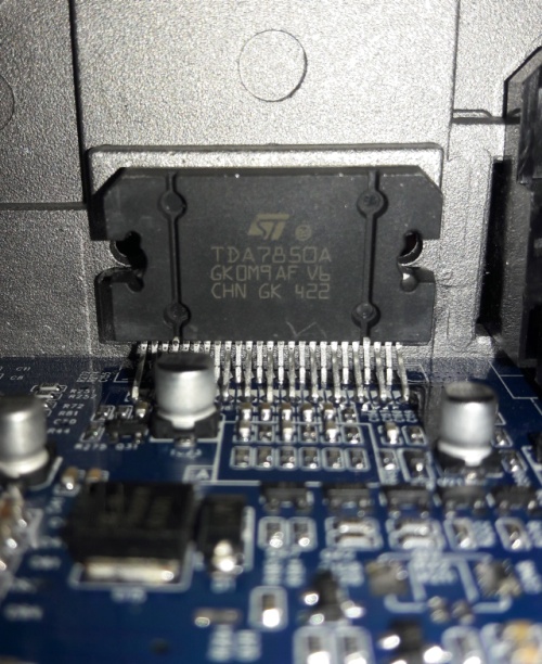

Для меня очень важным было чтобы она оказалось не хуже штатной. В сети очень много разговоров что по умолчанию китайцы впаивают дешевый усилитель TDA7388 и если его заменить на TDA7850 то будет типа земля и небо. Указанный продавец производит замену усилителя за дополнительные 10$ и примерно 1 неделю. Так было и сделано.
В марте была акция 7 лет али и эта магнитола вместе перепайкой усилителя обошлась мне в 16,5т.р.
Дошла из Китая очень быстро - 6 дней, доставили курьером на работу. Первым делом разобрал и убедился что установлен тот усилитель:
ГУ установил сам. Очень благодарен ShineOn за информацию и советы. :friends:

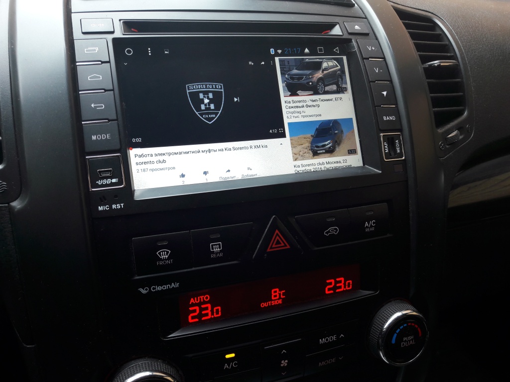

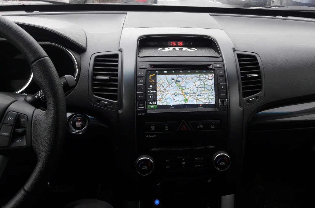

В интерьер вписалась хорошо, не вызывает ощущения что она не штатная:
Не знаю как она играет с усилителем 7388, но с 7850 играет очень достойно, по моим ощущениям лучше штатной.
Подключается к штатным разъемам и в принципе ничего колхозить не надо. Я заморочился подключить штатный разъем USB поэтому пришлось придумать разъемчик под штатную проводку. Флешка с музыкой находится там же где и всегда. При необходимости можно и аудиовход так же подключить.
Одним из наиболее важных параметров для меня являлось включение радио не дожидаясь загрузки андроида. Кто-то писал что у него сразу включается радио, кто-то говорит что только после загрузки. Радио начинает играть сразу! 8) Более того и камера заднего вида показывает тоже сразу не дожидаясь загрузки. Это меня очень порадовало, т.к. на штатной голове очень часто приходилось на прогретой машине включать заднюю и ждать пока загрузится ГУ. Здесь с этим все отлично. Кстати о загрузке - время загрузки штатной головы - 26 сек, этой головы 33 сек.
Загрузка происходит так: https://youtu.be/CkDbGXGL6Ys
Анимацию с надписью "android" можно поменять.

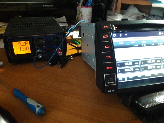

ГУ сохраняет свою работоспособность при снижении напряжения питания до 9,2В. (при 9,1В выключается) Потребляет при этом 1,5А (при нормальном питание потребляет 1,4А)
Включается при питании не менее 10,5В
В ГУ предусмотрена функция "сон". Можно задать время (10, 30, 60 минут) в течении которого ГУ не будет выгружать систему после глушения двигателя. В течении установленного времени включается так: https://youtu.be/vm9cHkLDi-E
В течении этого времени она потребляет 0,7А. Есть еще одно важное условие необходимое для сна. Напряжение питания должно быть не менее 12,3В. Если напряжение больше, то она спит столько сколько задано в параметрах. Если питание от 11,9В до 12,3В то спит по времени на свое усмотрение - может 10 минут, а может через минуту уже вырубиться. Если питание менее 11,9В, то какое бы время сна не было установлено она вырубается сразу и включаться будет с полной загрузкой. Я так понимаю китайцы позаботились об аккумуляторе - если он дохлый, то она его не добивает и сразу полностью выключается.
Вопросов к подключениям не возникает. Всё подключается очень быстро, блютус с телефоном конектится мне кажется даже раньше чем загрузится система, Wi-Fi (инет я раздаю с телефона) так же быстро - 5-10 секунд после загрузки. Можно через USB подключить модем. Спутники ловит так же быстро. GPS антенна своя, расположил ее в торпеде в штатное место центрального динамика, которого у меня нет.

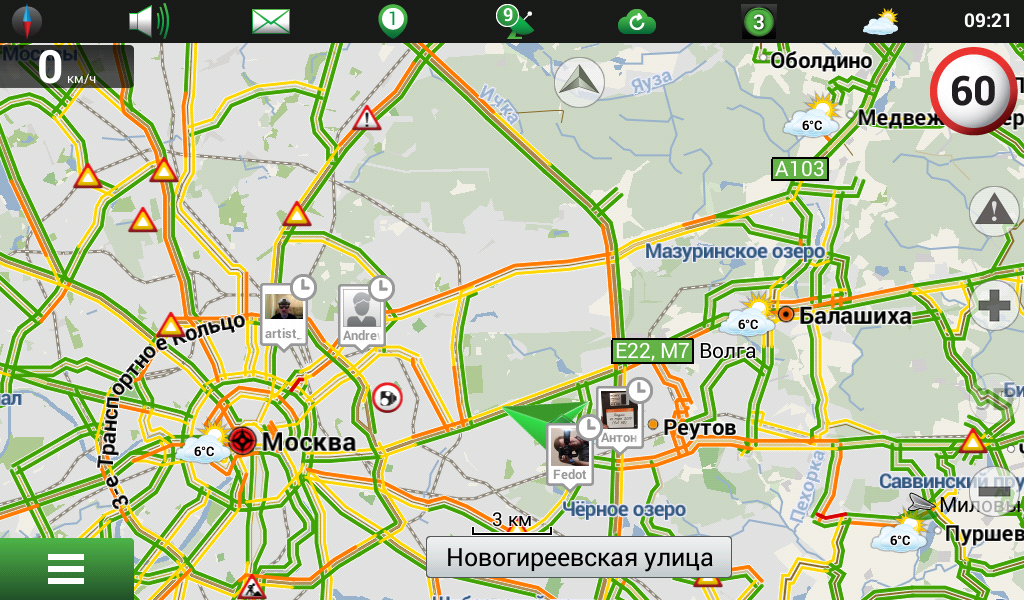

Крякнутый Навител китайцы устанавливают по умолчанию.
Если Навител лицензионный, то можно на карте видеть клубней: Тема: Группа в Навителе :good:
В настройках можно настроить уровень громкости подсказок навигации относительно музыки, а так же, если надо, приглушать музыку когда произносятся подсказки. Можно выбрать через все динамики воспроизводить подсказки навигации или только через передние.

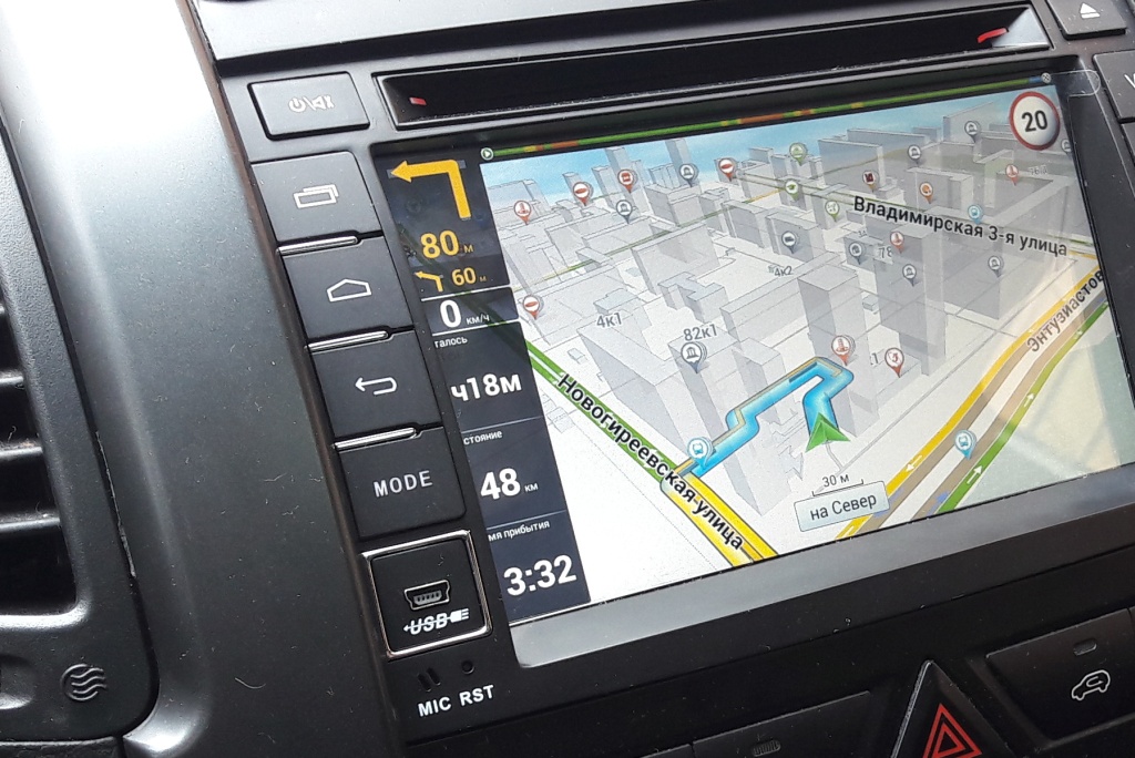

Экран отличный по цветопередаче, ёмкостной мультитач, если не ошибаюсь 5 касаний, к углам обзора вопросов не возникает. Разрешение:1024*600 Можно в 2 клика уменьшить яркость или совсем отключить экран. Из минусов могу отметить что нижняя часть экрана сильно утоплена вглубь, из-за этого с водительского места не видно 3-4 мм экрана левого нижнего угла:
Очень гибко настраиваются кнопки на руле. Во-первых очень большой выбор функций которые можно выбрать для каждой кнопки (кроме кнопок громкости), во-вторых на каждую кнопку можно назначить 3 функции - нажатие, длинное нажатие (1сек) и очень длинное нажатие (3сек).

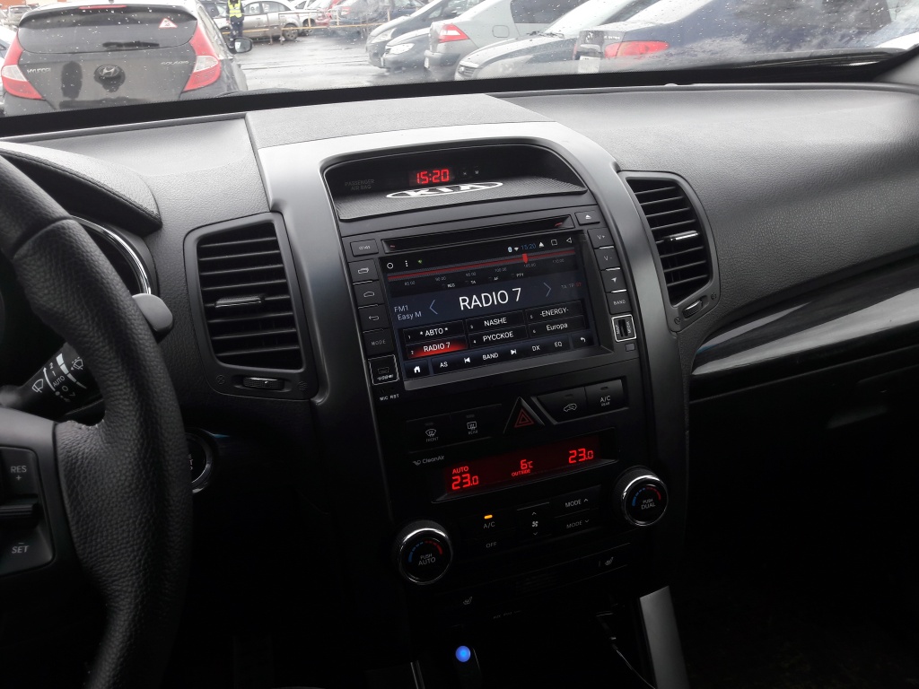

Радио ловит отлично, пока отъезжал только на 30 км от Москвы.
В общем ГУ очень доволен, во всем лучше штатной головы, при замене ничего из функционала не потерял, только одни плюсы. :Yahoo!:

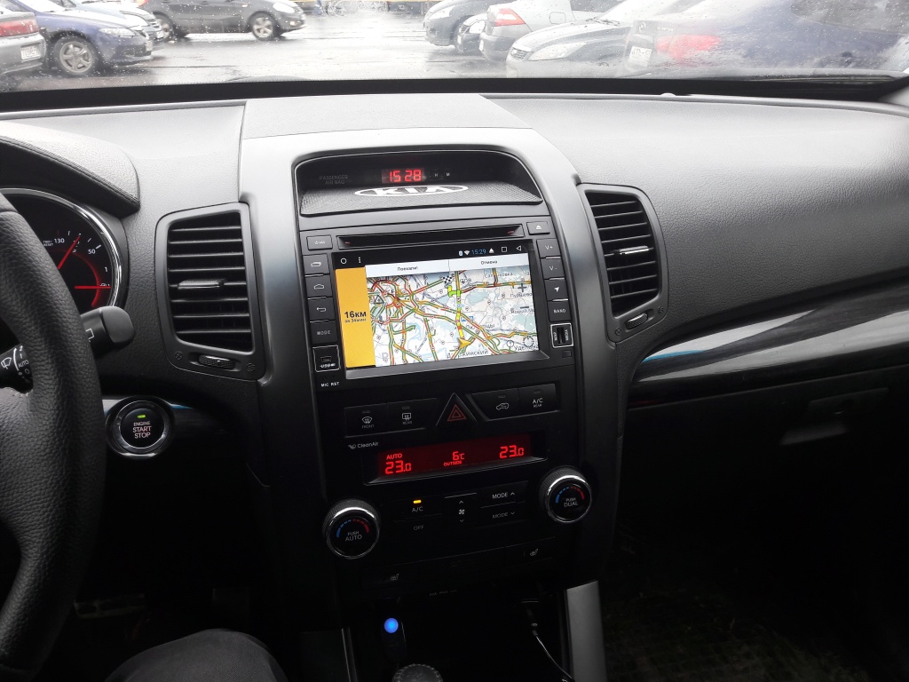

Еше несколько фоток:
Вроде ничего не забыл. Если у кого есть вопросы - спрашивайте 8)

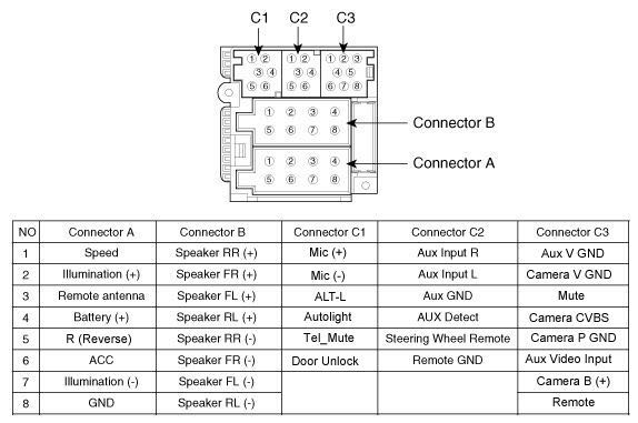

1. Куда подключается сигнал заднего хода?
2. Нужны ли какие нибудь манипуляции чтобы заработал звук? (у меня машина с заводским внешним усилителем, can bus адаптер в комплекте есть.)

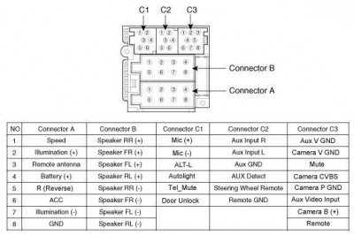

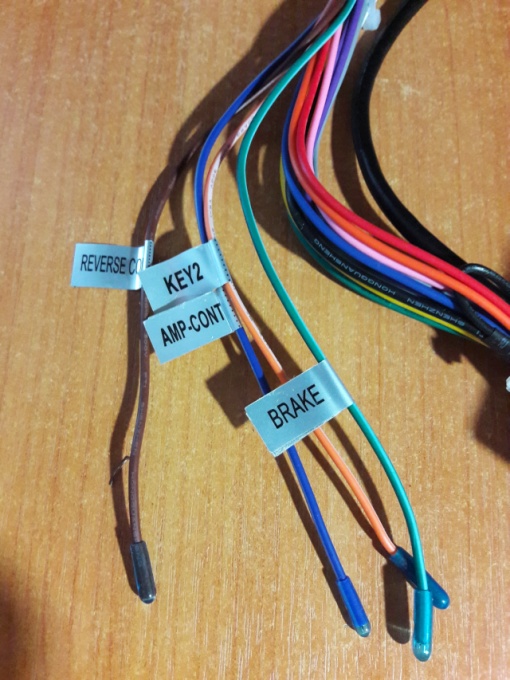

1. Сама камера подключается в тюльпан "CAM IN", а чтобы она работала нужно соединить провод в разъеме магнитолы "REVERSE CON" c выводом 5 коннектора А
Я в автозапчастях купил разъем питания за 60р вытащил из него клемму, обжал этот провод и вставил в колодку этого же жгута.
2. По усилку не подскажу т.к. у меня его нет... Можно спросить у китайцев, обычно они охотно отвечают на вопросы.

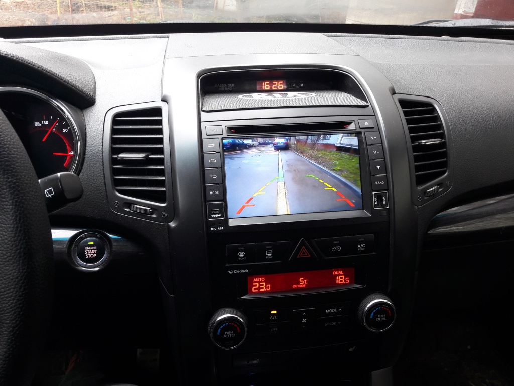

тоже прикупил голову на андроиде. Камера не пашет.
Машина со штатной камерой. Сигнал с 5 контакта, подал на голову. Включается режим заднего хода с разметкой. Но экран пустой. Т.е. не приходит именно сигнал с камеры ХЗ. Где его брать?
Коннектор С, 4 и 5 контакты? Питание на камеру надо подавать или она питается сзади, без участия головы?

Режим с разметкой?...
У меня разметка в камере.
Штатная камера питается от штатной головы, причем питание 6В. Скорее всего камера остается не запитанной. Нужно или сколхозить преобразователь 12 в 6 или заменить камеру на нештатную с питанием на 12В и запитать от лампы залнего хода.

Fedot писал(а):разметка в камере
в штатной. но в ГУ есть возможность сделать свою ) будет две
