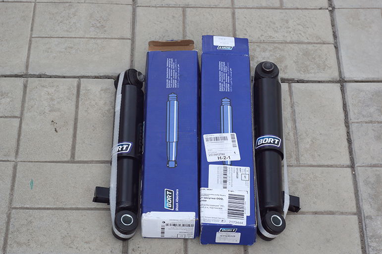

usman писал(а):Кто что скажет по АМО bort
usman писал(а): как эта мягкость будет ощущаться?

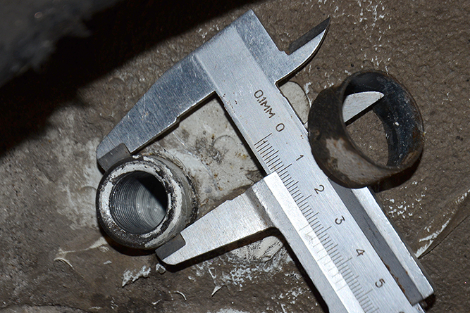

. Даже XM FL имеют различия по креплению верхнего уха АМО к кузову (авто до 1.10.13 года - 55310-2w310, после 1.10.13 - 55310-2w350). Вот ссылка https://www.drive2.ru/l/9712729/ здесь человек купил амо для дорестайлинга и не стал их ставить. Короче, вопрос вот какой: кто менял штатные 55310-2w350 на амо для дорестайлинга с рассверливанием верхней втулки, удалось ли снять втулку про которую говорит LA333 в последних коментариях на DRIVE. Мне показалось, что она приварена к кузову.
usman писал(а):удалось ли снять втулку про которую говорит LA333 в последних коментариях на DRIVE. Мне показалось, что она приварена к кузову.

usman писал(а):Bortы почему-то стучали, хотя рабочие и при ручном сжатии не стучат (возможно из-за металлического пыльника
