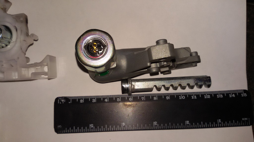

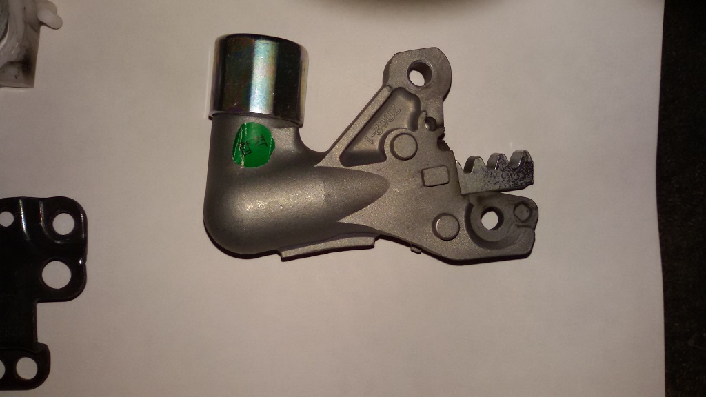

Сообщение Андрей.л » 17 фев 2017, 16:54
Например http://srs24.com/index.php?option=com_v ... egory_id=9. Есть много фирм по ремонту и восстановлению аирбэгов. Позвонить, подъехать и все раскажут и посмотрят. Я сам ничего не покупал, все делали специалисты. В ремень патрон можно вставить самому, но работа стоит всего 500-1000 руб, и с гарантией на работу. Спецы посмотрят, были-ли реальо восстановлены подушки, или просто сброшен краш и установлены обманки.
Добавлено через 7 минут 39 секунд:
Механизм преднатяжителя в сборе с пиропатроном
Добавлено через 3 минуты 32 секунды:
Вообще я решил с ремнями не шутить и заказал здесь на форуме ремни в сборе из Кореи и где-то через полтора месяца прислали. Поставил новые.
Добавлено через 13 минут 45 секунд:
Поршень с рейкой вынут из корпуса механизма натяжителя. Слева зубчатая шестерня которую поворачивает рейка поршня при срабатывании патрона

Добавлено через 59 секунд:
Фото разъема натяжителя

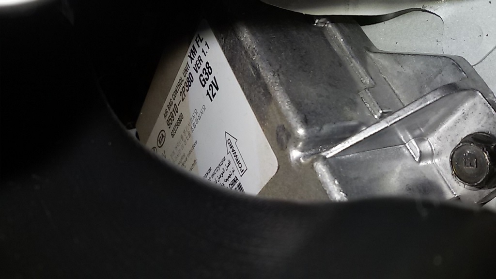

Блок после срабатывания выходит из строя. По уму он подлежит замене, но очень дорогой, около 20-25 тыр и поэтому умельцы его перепрошивают: выпаивают чип и впаивают новый, сбрасывают краш. После этого блок становится полностью работоспособным. Стоимость процедуры около 6000 руб. но перед прошивкой надо знать какой блок стоит, не все шьются, иногда только замена. Стоит он под торпедо у рычага КПП впереди.
