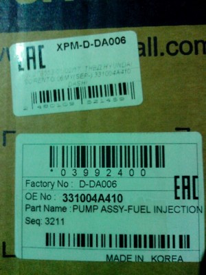

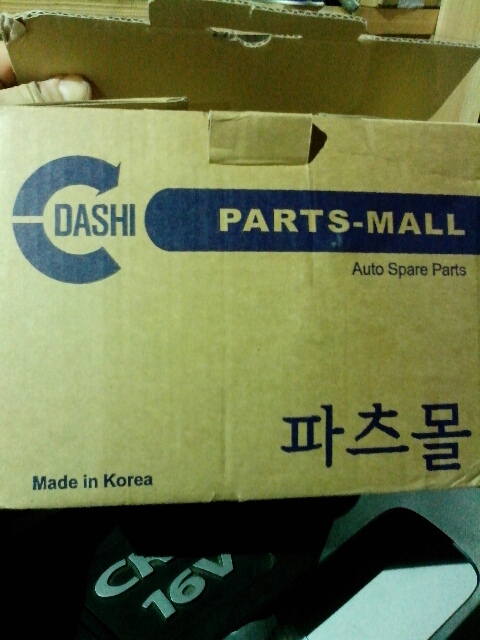

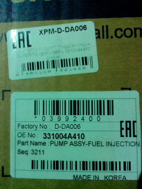

я в отношении твоего опыта с восстановленными в корее ТНВД.
Мой опыт (как видно по затертостям шестерен ТНнд) печален.

Дед Форсуныч писал(а):Насос в какой коробке был ? Интересно по профилю ! :)

У меня тоже есть восстановленные 410 насосы , завтра кину картинку свою , там даже качество упаковки на порядок выше. Разбирать не разбирали не разу , но продано уже более 25 штук и ни одной претензии.

KotAbarmot писал(а):я в отношении твоего опыта с восстановленными в корее ТНВД.
опыт с восстановленными в "Корее" ?! негативный , и твои фотки это более чем подтверждают.
есть износ корпуса под шестернями , значит вал насоса имеет люфт.
ХОРОШО если при "ремонте" насоса поменяны втулки вала , если нет - очень скоро опять поимеешь стружку.
