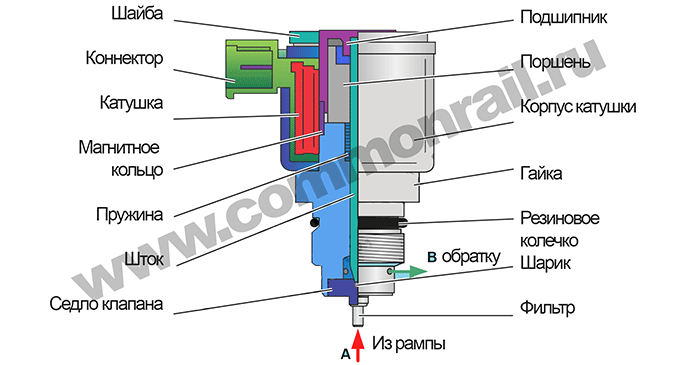

Сообщение Лёха Юрич » 15 фев 2017, 16:42
KotAbarmot писал(а):почему регулятор давления на рейке то же самое не делает?
гранаты не той систему у него :Yahoo!:
он и не обязан делать так как регулятор на ТНВД
Добавлено через 10 минут 25 секунд:
KotAbarmot писал(а):может я блесну: через этот фильтрик в канал регулятора давления рампы, а от туда в обратку. Поправте, если ошибаюсь?
истину говоришь :Yahoo!:
в канал внутрь регулятора , через седло шарика , в боковые отверстия и в обратку - проще не бывает

Сообщение Алекs » 15 фев 2017, 16:57
Клапан контроля давления в рейке (HPV)
Клапан HPV DELPHI Клапан контроля высокого давления находится в топливной рампе и вместе с клапаном контроля потока IMV управляет высоким давлением в системе. Задача клапана - понижать давление в рампе, сливая часть топлива в обратку в бак. Поэтому на системах с датчиком HPV не используется управление сливом в обратку с форсунки. Другая задача клпана - устранение колебания пикового давления. Еще одна роль - аварийная, или резкое понижение давления в системе по причине неисправности рейки или форсунки. ЭБУ двигателя управляет клапаном, когда надо быстро разогреть двигатель на старте в холодную погоду, без управления клапана IMV. Также он активно используется при выходе из строя клапана IMV. В случае его неисправности возникает код ошибки. При этом, в случае разрыва собственной электрической цепи, клапан должен создать нужное для запуска двигателя давление.
Клапан состоит из поршня, который полностью открывается и закрывается пружиной, электрического коннектора, катушки клапана, которая управляется током, прикрепленного к поршню штока с шариковым механизмом, циллиндрическим сетчатым фильтром, с центральным входным отверстием и двумя выходными. При отсутствии давления клапан находится в постоянно открытом состоянии и закрывается для создания давления необходимого для холостого хода, а затем в соотвествии с заданной скважностью. Скважность сигнала зависит от скорости двигателя, необходимого давления в рампе, реального давления в рампе и температуры топлива. Он также используется для полной остановки двигателя. Тоже самое что и БОШ читайте господа Кто всю статью хочет вот http://www.commonrail.ru/tech/tech_03.php :oops:

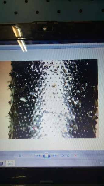

Сообщение мухтар » 15 фев 2017, 17:08
Ошибки считаю надо признать.
И я признаюсь что я был не прав на счет конструкций клапана.
И хочу добавить что я так и не обнаружил сквозных отверстий в сетке. :(
