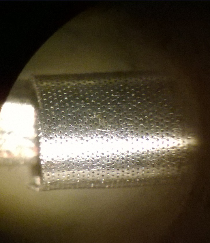

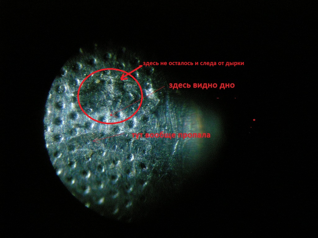

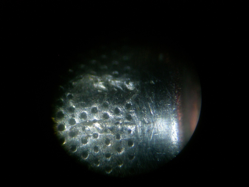

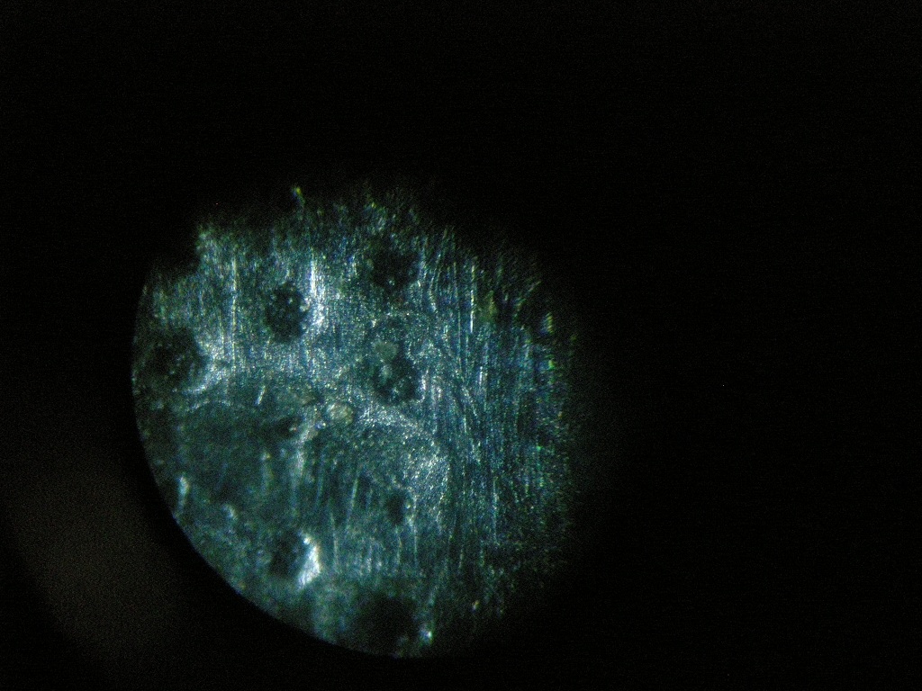

Сообщение мухтар » 14 фев 2017, 22:15
Лёха Юрич писал(а): падение пропускной способности ( при забитой сетке )
Сегодня Вас поддержали , похвалили и Вы успокоились. :) И я рад за Вас. :) Вы все равно молодец . Врать умеете внушительно складно и красиво. Конечно простите меня за прямолинейность. В Ваших песнях мелодия красивая а вот текст никудышный.
Я только хочу Вам сказать что Вы зря поверили Tulyakу. Он забыл предупредить Вас что он рассматривал под микроскопом тульский пряник , а не "сеточку" Вашу, которая теряет пропускную способность :D
А теперь к делу.
Ваша упрямось заставила меня сегодня поработать.
Посмотрите и покажите всем нам дырочки там где я снял слой гравировальной машинкой.А что бы вы видели получше фото снято под микроскопом.

Сообщение Лёха Юрич » 14 фев 2017, 23:28
мне нет нужды доказывать очевидное - сегодня я в очередной раз видел такой регулятор до и после ультразвука ,и ничего нового я не увидел в выложенных фотках , кроме зализанных и затертых отверстий фильтра.
разломите фильтр и посмотрите на слом - даже ребенок поймет что там, если нет доверия своим глазам .
удачи

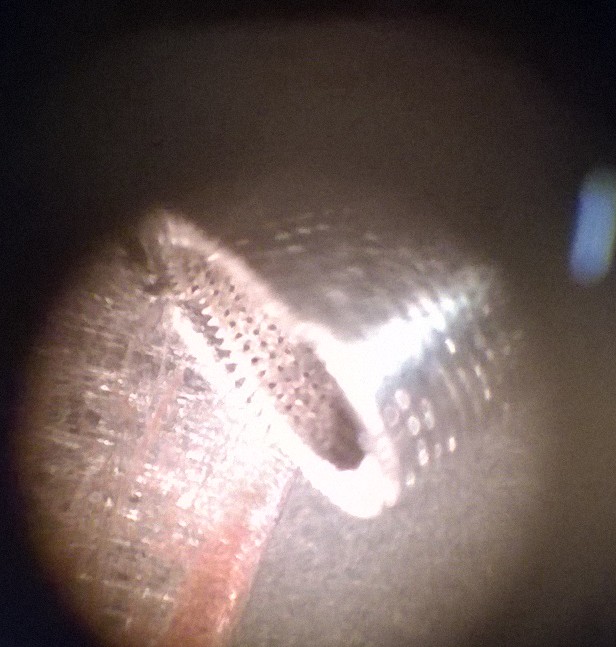

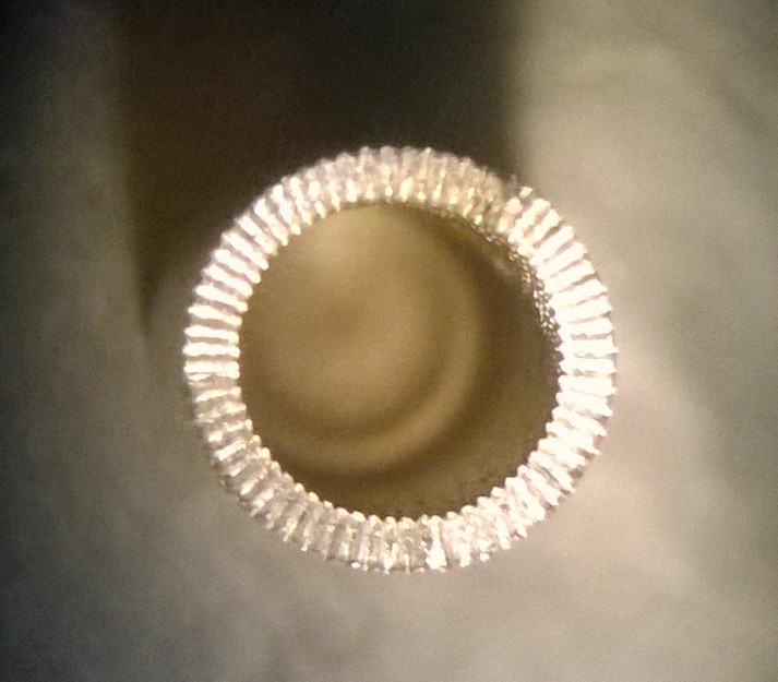

Сообщение Лёха Юрич » 15 фев 2017, 11:39
можно я буду тоже выложить фоточки ( за какчество извиняйте , но там НОРМАЛЬНОМУ человеку все видно) а дальше сами решайте
- на первом фото тот самый свежеотломанный фильтр/сетка ( что б не было сомнений ни у кого)
- на второй фотке - обломок стоИт вертикально и видны сквозные радиальные сверления
- ну и на третьей , обломок лежит боком , фокус на внутренней стенке , где НОРМАЛЬНЫЙ человек видит выходные отверстия от сквозных сверлений.
не буду никого убеждать и доказывать , не идиот все сам увидит и поймет , ну а с идиотами общаться не хочу , извините за мой французский...

Re: Ошибки топливной системы P1186, P0088, P0087
Сообщение мухтар » 15 фев 2017, 13:41
Видимо в этом и заключается факт оригинальности в моем клапане , и не оригинальности (китайский) в Вашем клапане.
А теперь , если Вы покажите отверстие куда уходит топливо после этого фильтра Вам не будет цены. :)
