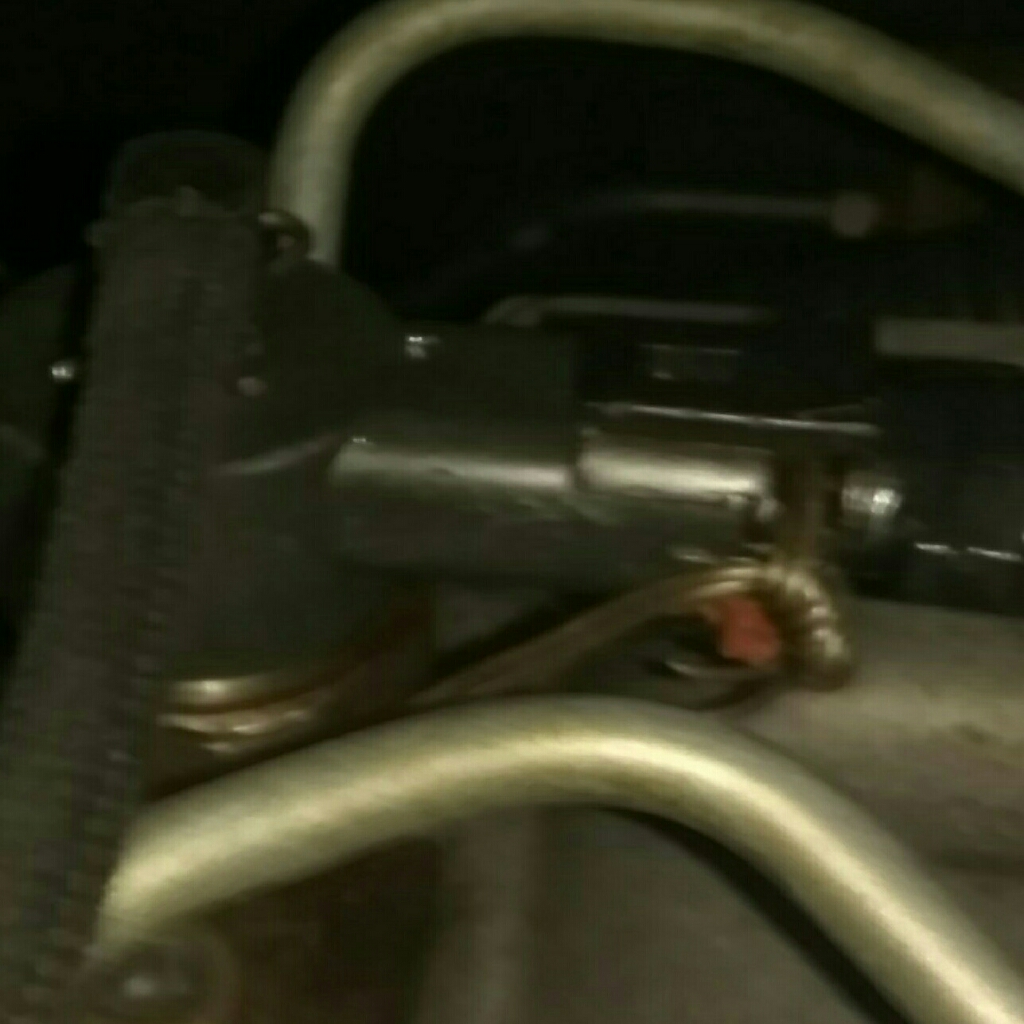

Сегодня утром, когда заводил машину, она тут же заглохла, в сопровождении странного звука, похожего на звук когда на механике не ту передачу врубаешь, не знаю еще как описать этот звук, но было очень похоже. После того как машина заглохла, я с полминуты поофигевал и попробовал снова завести, машинка как ни в чем не бывало завелась, но при этом по кузову пошла сильная вибрация, а при подаче оборотов, которые к слову, неохотно поднимались, частота вибрации увеличивалась. Я попробовал тронуться с места, при переключении на драйв вибрация не увеличилась, машина поехала, но тяга была очень слабая.

Ragamyfen писал(а): машинка как ни в чем не бывало завелась, но при этом по кузову пошла сильная вибрация, а при подаче оборотов, которые к слову, неохотно поднимались, частота вибрации увеличивалась.
Уж не форсунка ли у тебя вылетела? :arrow: Тема: Оборвало болт крепления форсунки или скорее ослабла...
Сизым задымила?
Если нет и форсунки на месте,то ...чет ничего хорошего в голову не приходит :( может ..цепь перескочила?...снять переднюю крышку-проверить,пока дел не натворила?...

Если б скакнула цепь, то выскочил бы ЧЕК(потеря мощьности по цилиндрам и ошибка ДПРВ) и машин начал бы чадить густым черным дымом и в последствии тупо заглох. Я такое в июле 16го наблюдал :D
На счет скрежета аля не та передача может быть при первом пуске стартер труханул и выскочил из зацепления с маховиком.
Nikolay0812 писал(а):.снять переднюю крышку-проверить,пока дел не натворила
Там делов на 15 минут для разборки :wink:

Алексей, такое ощущение, что фишка с форсунки слетела/сместилась и нет контакта нормального. Сними крышку декоративную и на запущенном движке пошевили разъемы на форсах. Дай Бог дело в них. Цепи вроде не слышно. А вот пропуски зажигания на лицо :)

[user]Diesel'ok[/user] писал(а):фишка с форсунки слетела/сместилась и нет контакта нормального. Сними крышку декоративную и на запущенном движке пошевили разъемы на форсах. Дай Бог дело в них. Цепи вроде не слышно. А вот пропуски зажигания на лицо
Походу и в правду так обстоят дела, снял после работу крышку и под ней, обнаружил, что на на 4ой форсунке и на самой фишке намотана проволка, которая видимо должна прижимать конектор к гнезду,
Завел машину, попробовал надавить на фишку, прижимая её к форсунке, вроде эффект есть, по крайней мере звук и вибрация поменялись, показалось, что стало потише.
Попозже подключу китайский сканер, посмотрю, что скажет.
Еще раз спасибо, уважаемому Diesel'ok, :)

Ragamyfen писал(а): на на 4ой форсунке и на самой фишке намотана проволка
У меня бумажка от пачки сигарет подоткнута сейчас :D

Проблема была не в фишках, проблем не ушла, да еще и джекичан загорелся. В субботу оттащил сорик к мотористам предварительный вердикт был, что одна или две форсунки не робят, но это мастер на слух определил, сказал, что точнее скажет в понедельник.
Сегодня, в понедельник, позвонили мне, сказали, что нет компрессии в третьем цилиндре :cry:

Говорит, что под крышку клапанную уже лазали и этом людям надо руки оторвать, говорит что-то делали но сделали по помощи г***на и палок, болты не затянуты и при вскрытии все развалилось, как машина ездила не понятно.
Итог: под замену рокера, гидрики и распредвалы все в задирах
