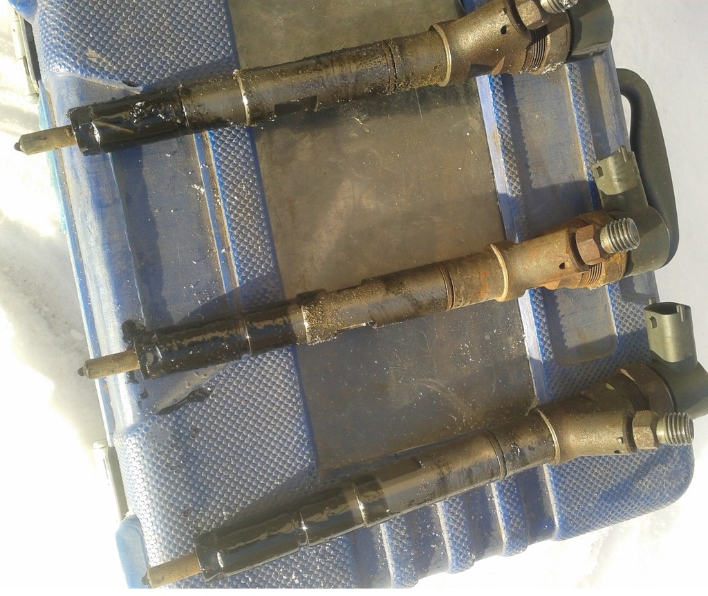

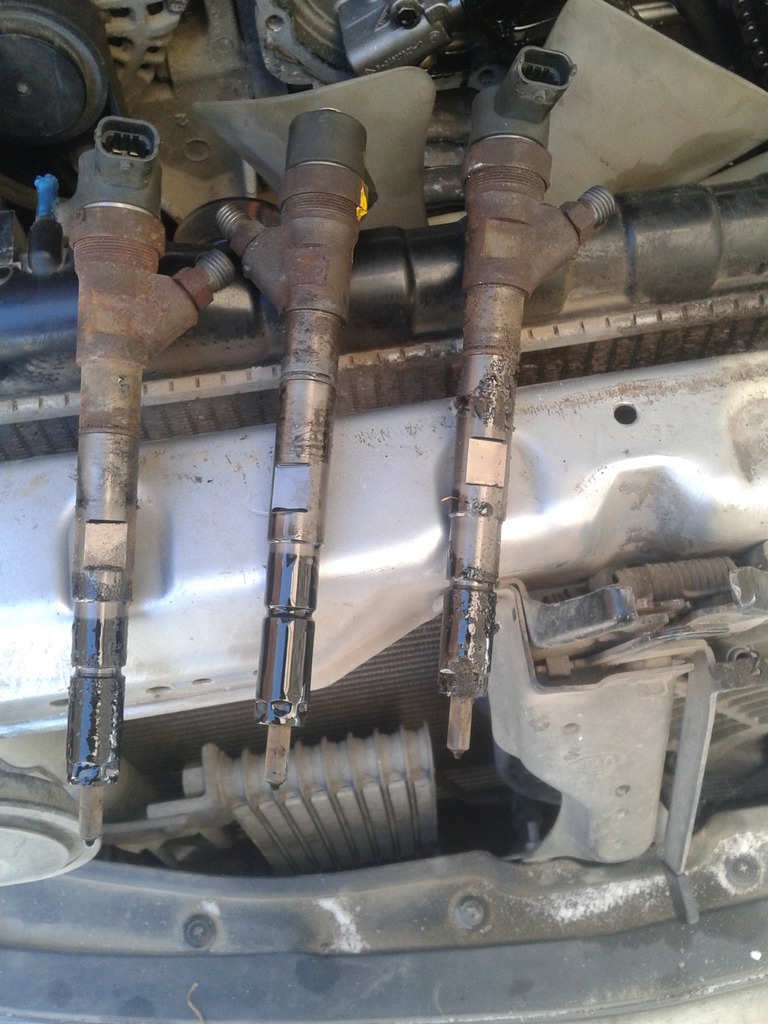

В общем снял крышку клапанов и все форсунки соответственно - всё в норме!
