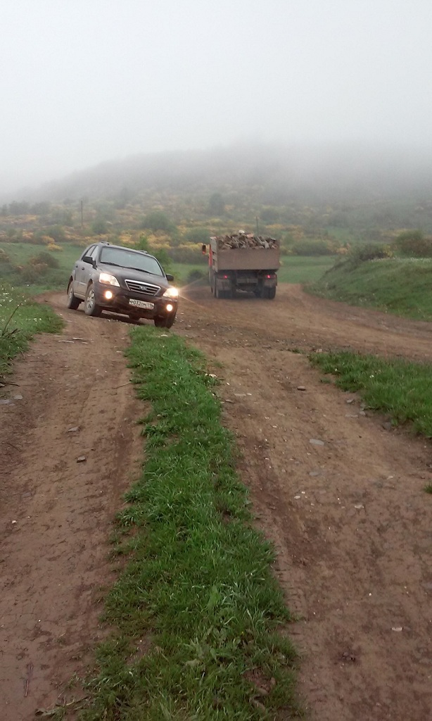

Я взял соренто только из за того что мне очень часто приходится ездить в горы. И асфальта там нет.
Пробег авто за 220 т.к. Большую часть пробега авто прошла именно по горным дорогам.
Где часто бывают дожди, снега, гололед. И по сей день никаких проблем с системой ТОД.
До сих пор я думал что система ТОД именно для таких дорог. Оказывается ТОД только для асфальта. :D
Добавлено через 5 часов 53 минуты 54 секунды:
Большую часть езжу по таким дорогам.
Но эти дороги в горах считаются самые хорошие.
