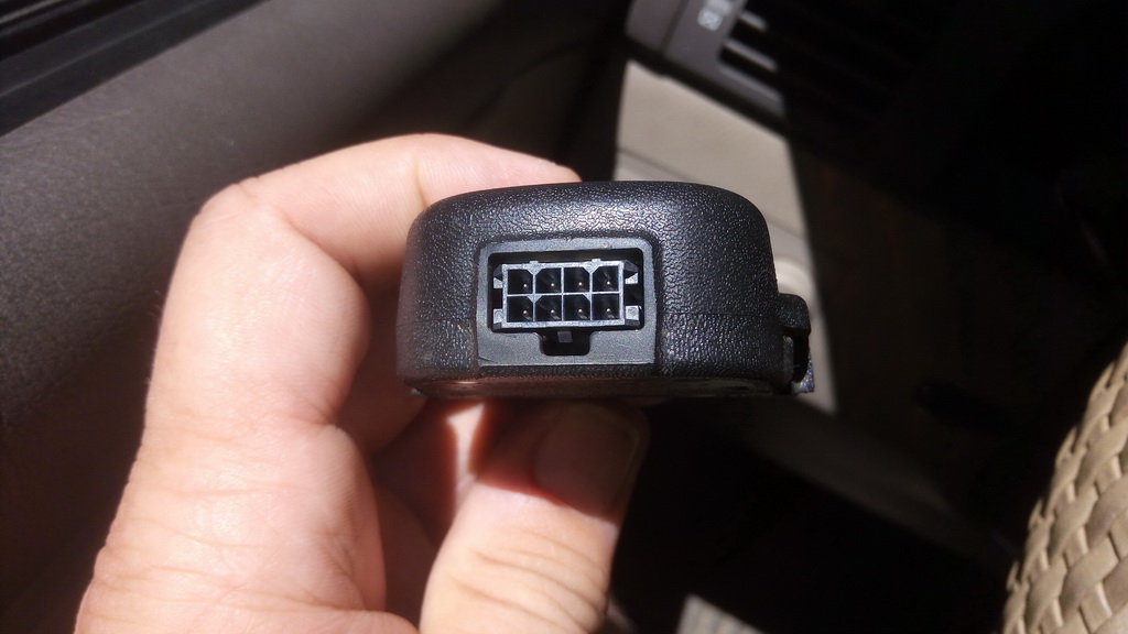

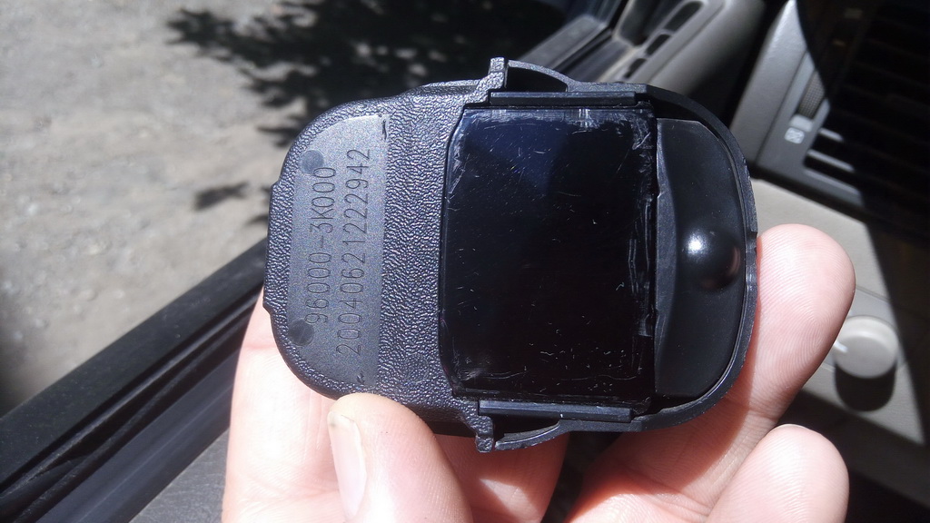

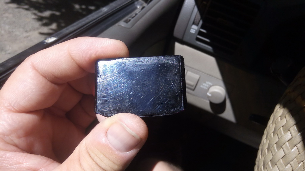

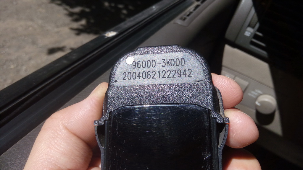

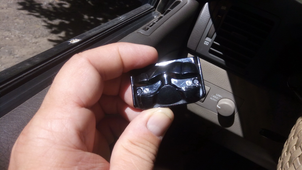

Re: Датчик дождя.
Сообщение evgesha » 14 дек 2016, 15:48
Как-то сфотал, чтобы было...
"стеклышко" клеить ТОЛЬКО на ПРОЗРАЧНЫЙ скоч - "соплю"
"стеклышко" - на просвет красного цвета
разъем
датчик в сборе
номер на датчике
